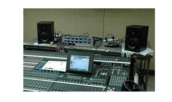

  音响设备的连接顺序
  1、低音系统设备连接顺序:
  调音台(1-2编组)→均衡器→分频器→压限器→低音功放→低音音箱。
  2、辅助音响系统设备连接顺序:
  调音台(3-4编组)→均衡器→延时器(可选)→压限器→辅助音箱功放→辅助音箱。
  3、主音响系统设备连接顺序:
  调音台(L-R主通道)→均衡器→激励器(可选)→反馈抑制器(可选)→压限器→主音箱功放→主音箱。
  4、监听系统设备连接顺序:
  调音台(AUX输出)→均衡器→压限器→监听音箱功放→监听音箱。
  音响设备的连接方法
  第1种连接方式:
  可以单独控制低音的音量,这样我们在慢摇或迪高时调音台1-2编组的音量就可以开大些,在歌手演唱时就可以开小些,这样很灵活;
  第2种连接方法:
  也可以很好的控制辅助音箱的声音;
  第3种主音箱:
  我们当然习惯从调音台的L-R总输出来输出音量;
  第4种监听系统:
  标准来说要从AUX来输出音量,这样可以按照歌手或乐队的要求,灵活调整调音台各声道的音量,但在较小的音响系统中,监听信号可以直接从主通道信号取。
  以上第1和第2种连接法还要注意:既然1-2、3-4编组我们已经从后面相对应的输出口独立输出信号了给低音系统和辅助系统了,那1-2、3-4编组就不要再通过调音台的总音量输出了,也就是1-2、3-4编组到调音台总音量的切换开关就不要再开了。
