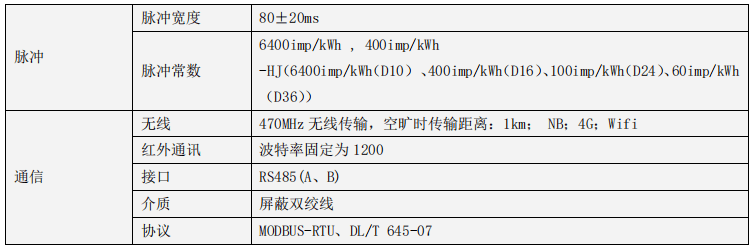

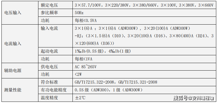

『双向计量』采用 0.5S 级高精度计量芯片,可实时捕捉储能系统充放电过程中双向有功 / 无功电能的动态变化,为峰谷电价套利、电力市场交易等场景提供可靠数据支撑。
计量电表
『分时计费』内置的多费率时段管理功能(支持≥8 时段自定义配置),可精准匹配电网峰谷平电价政策,辅助储能系统优化充放电策略。
计量电表
『实时监控』集成 LoRa、4G、RS485 通信接口,可接入储能 EMS 系统,实时反馈电能流动数据,辅助储能系统优化充放电策略。
计量电表
『安装便捷』采用导轨式设计,可灵活嵌入配电箱内,搭配开口式互感器,支持外置电流采样,对于改造项目无需大规模布线,能快速部署。
