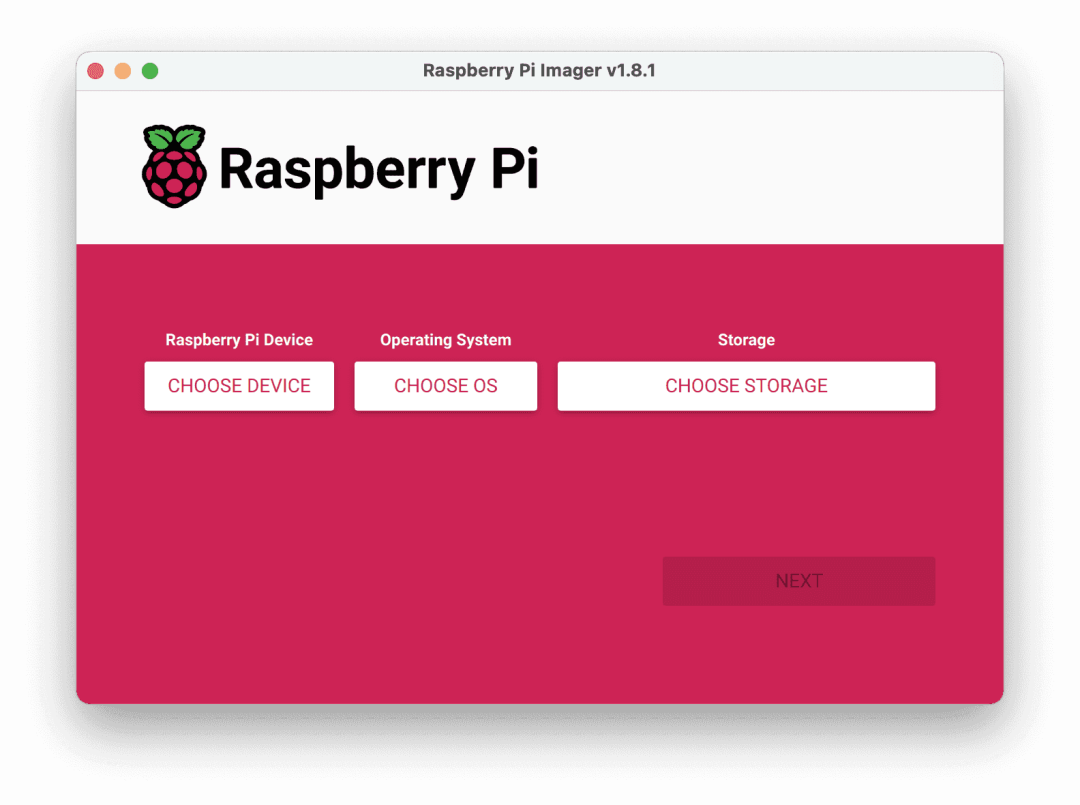

2.准备MicroSD卡:
使用Raspberry Pi Imager等软件将IPFire镜像刷入MicroSD卡。

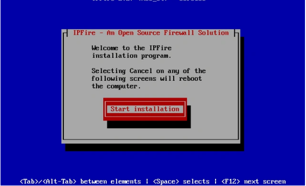

4.初始设置:
启动后,树莓派将开始IPFire设置过程。按照屏幕上的指示配置IPFire。设置密码、网络配置和其他偏好。

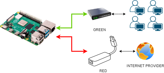

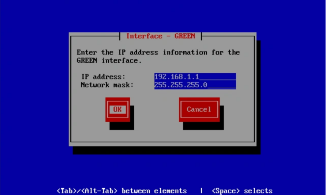

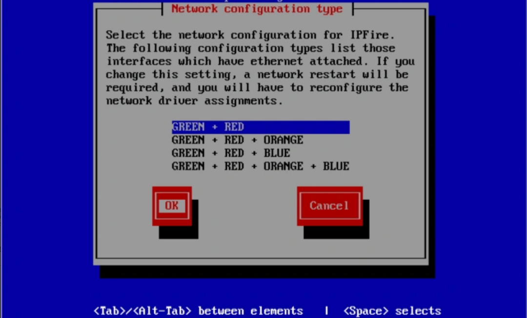

1.绿色网络(局域网):
在树莓派上安装IPFire时,网络设置与其他平台类似,但由于树莓派的硬件和接口可能有一些特定的考虑。以下是在树莓派上进行标准IPFire安装网络设置的指南:
局域网
此网络段代表你的受信任内部网络,本地设备位于此网络中。
使用以太网电缆将树莓派的以太网端口(eth0)连接到本地网络交换机或路由器。
在IPFire安装过程中,将以太网接口(eth0)分配给绿色网络段。
使用与现有局域网设置相匹配的适当IP地址范围(例如,192.168.x.x或10.x.x.x)和子网掩码配置绿色网络。
局域网
如果需要,你还可以配置绿色网络为本地设备提供DHCP服务。

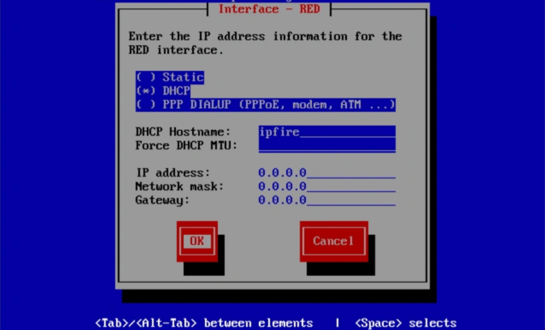

2.红色网络(广域网-互联网):
此网络段代表连接到互联网的不受信任的外部网络。
使用另一根以太网电缆将树莓派的USB以太网(eth1)连接到互联网调制解调器或路由器。
在IPFire安装过程中,将以太网接口(eth1)分配给红色网络段。
默认情况下,IPFire将尝试通过DHCP从你的互联网服务提供商(ISP)动态获取红色网络接口的IP地址。如果你从ISP获得了静态IP地址,可以在安装过程中进行配置。
局域网
3.可选网络(蓝色、橙色等):
如果你有其他网络段(例如,访客网络、物联网网络),可以在IPFire安装过程中将它们配置为可选网络。
将额外的以太网适配器(如果有)连接到树莓派的USB端口,并在安装过程中将它们分配给所需的网络段(例如,蓝色、橙色)。

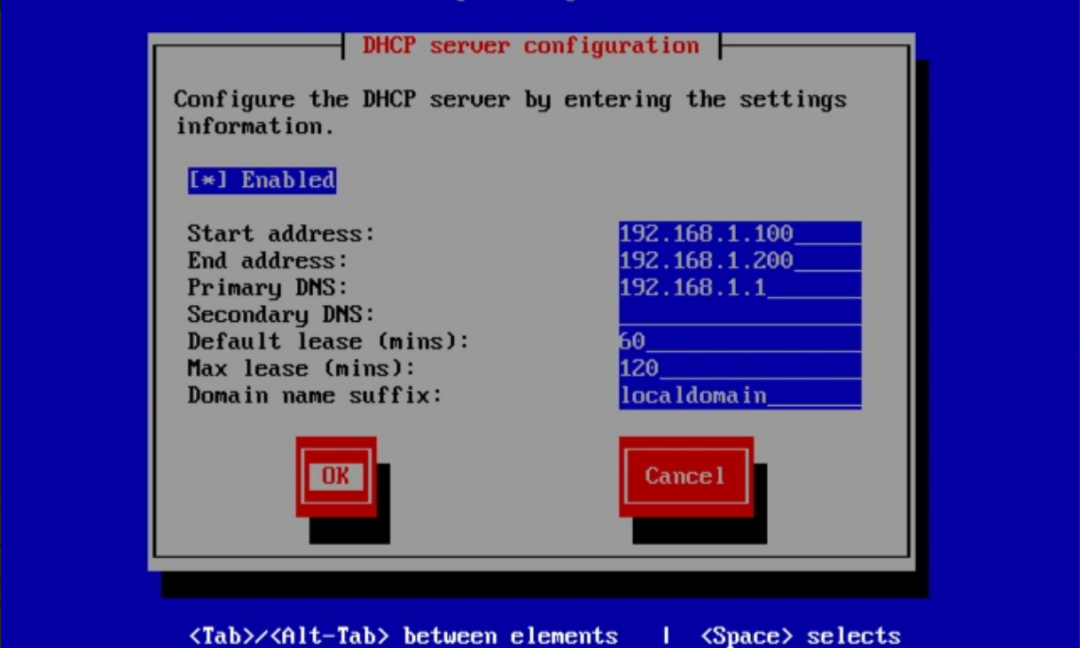

最后需要配置的是绿色接口的DHCP(动态主机配置协议)服务器。
局域网
有效的IPFire DHCP设置从安装过程开始。仅在安装过程中可以通过程序设置配置DHCP。不过,安装后你可以使用IPFire的Web用户界面更改所有这些设置。这发生在你输入浏览器https://ipfire.localdomain//ipfire//192.168.1.1:444之后。
局域网
系统将提示你登录IPFire Web界面。使用你在初始配置期间设置的凭据继续按照本IPFire配置指南中的步骤操作。

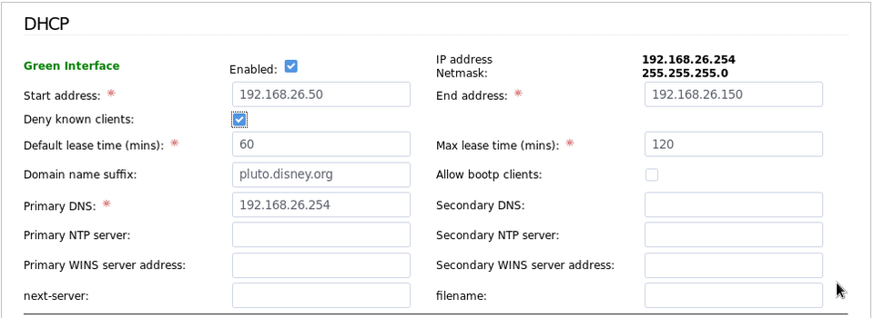

配置服务:
登录后,在Web界面中导航到“服务”选项卡。在这里,你可以根据需要配置各种服务。
DHCP服务器:
在“服务”选项卡下,单击“DHCP服务器”以配置DHCP设置。
你可以设置DHCP服务器以自动为网络上的设备分配IP地址。
局域网
根据需要配置DHCP租约范围、DNS设置和其他选项。

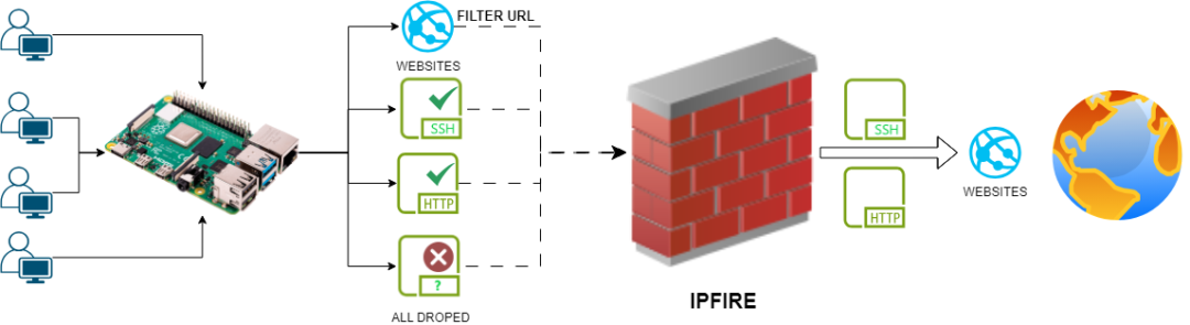

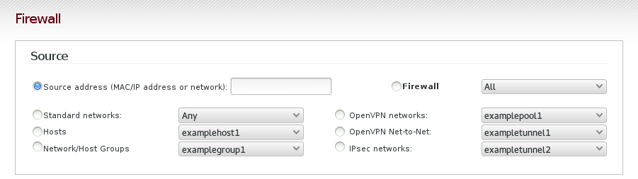

防火墙
导航到“防火墙”选项卡以配置专门针对树莓派防火墙规则管理的防火墙规则。
局域网
你可以创建规则以根据各种条件(如源/目标IP地址、端口和协议)允许或阻止流量。
根据需要配置端口转发、NAT规则和其他防火墙设置。

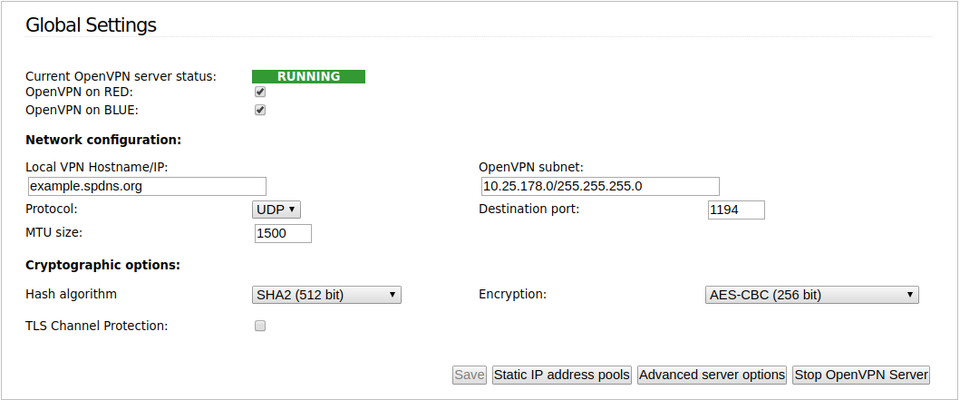

正确的IPFire VPN配置允许远程设备与你的本地网络之间进行安全连接。IPFire支持多种VPN协议,包括OpenVPN和IPsec。有关与树莓派操作系统上提供的默认iptables/ufw防火墙的比较,请查看我们的指南⟶如何在树莓派上配置防火墙
导航到“VPN”选项卡以开始你的IPFire VPN配置,在这里你可以设置客户端、隧道和管理证书。
你可以设置VPN客户端和服务器、配置VPN隧道以及管理证书和密钥。
