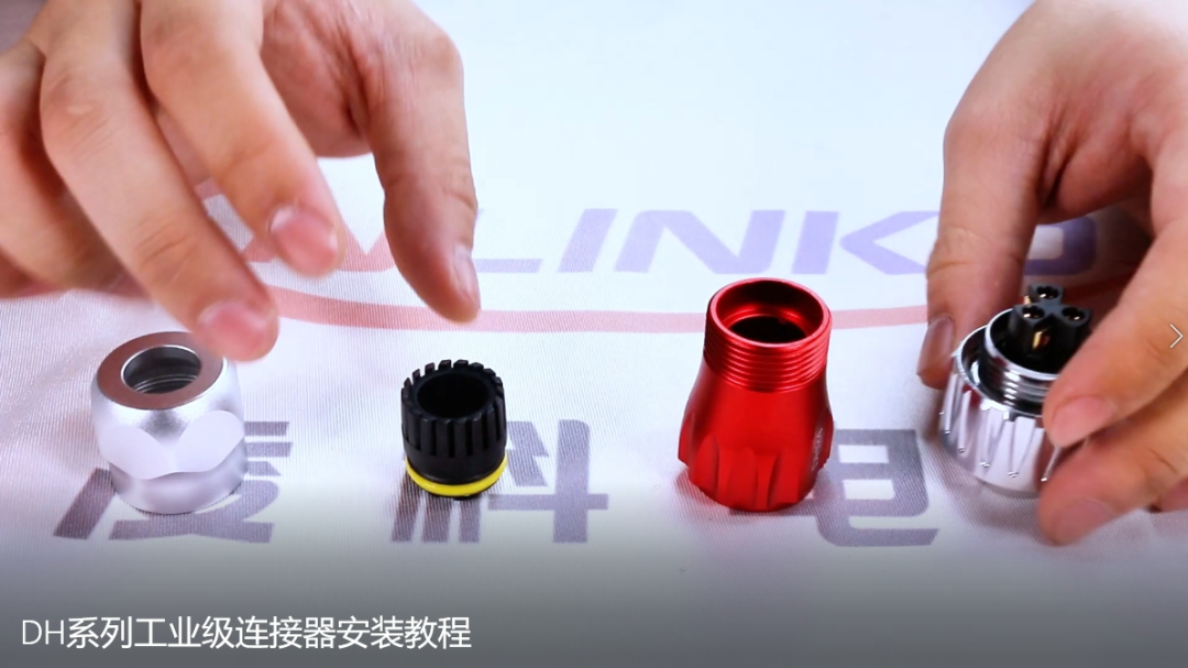

01
拆解成品
凌科电气
取出DH系列连接器成品,对连接器的插头先进行拆解:螺帽,外壳组合件,模块组合件等。
凌科电气
此图为锁线款拆解(焊接款类似)

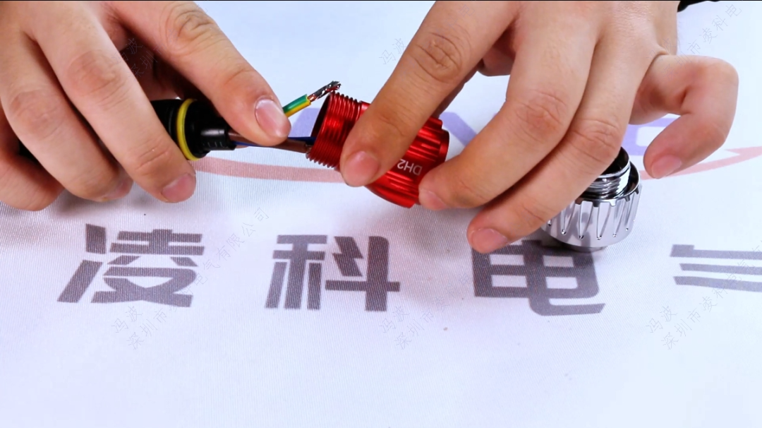

02
穿线操作
将线缆穿过螺帽、外壳组合件,然后抵达模块组合件处。
凌科电气
此图为锁线款拆解(焊接款类似)

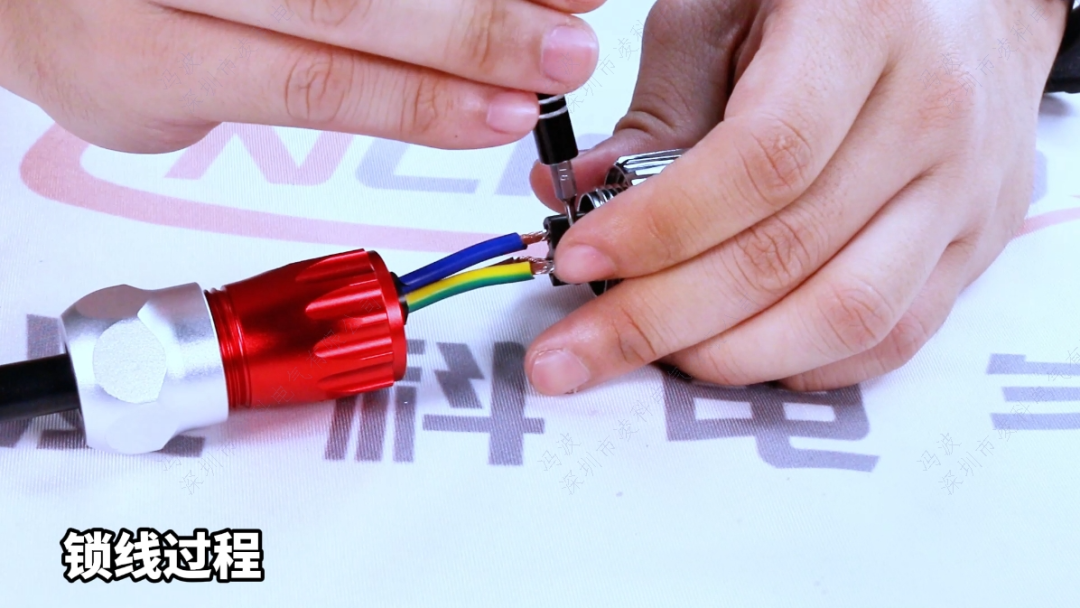

03
接线操作
凌科电气①锁线款接线:将线缆插入安装位,用对应的螺丝刀将螺丝拧紧即可。

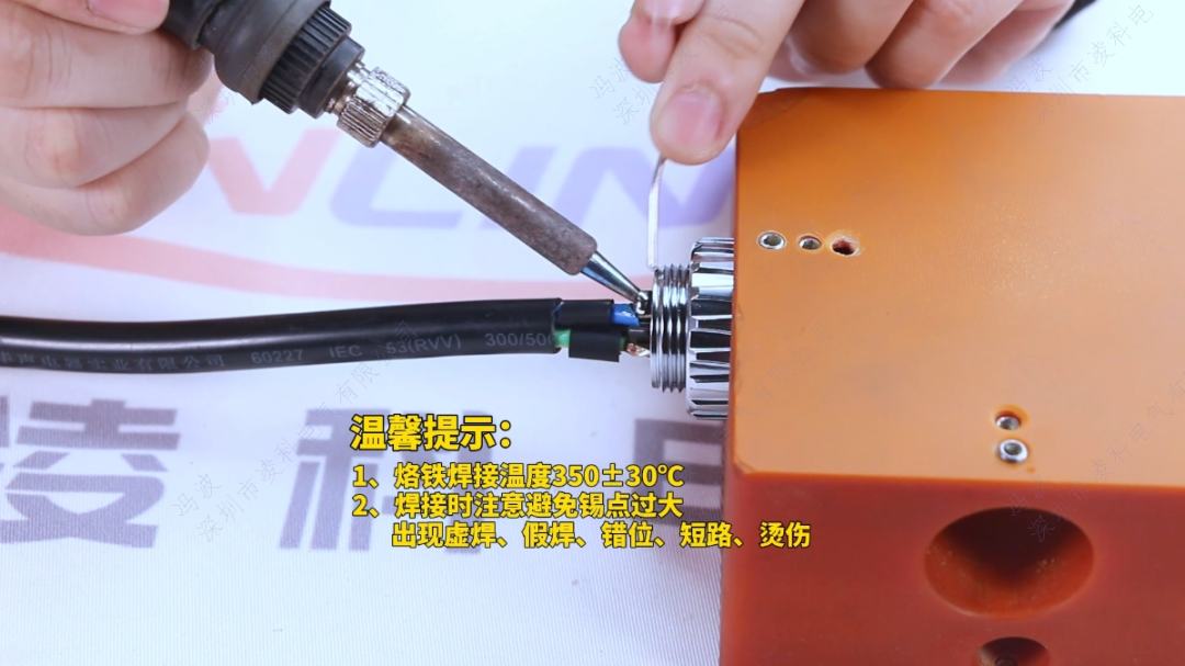

②焊接款接线:
使用电烙铁和焊锡按照对应的线缆分别进行焊接(焊接前接头处套上热缩管),上面标有数字,用户可自行定义每根线束与连接器焊杯处数字的对应关系。

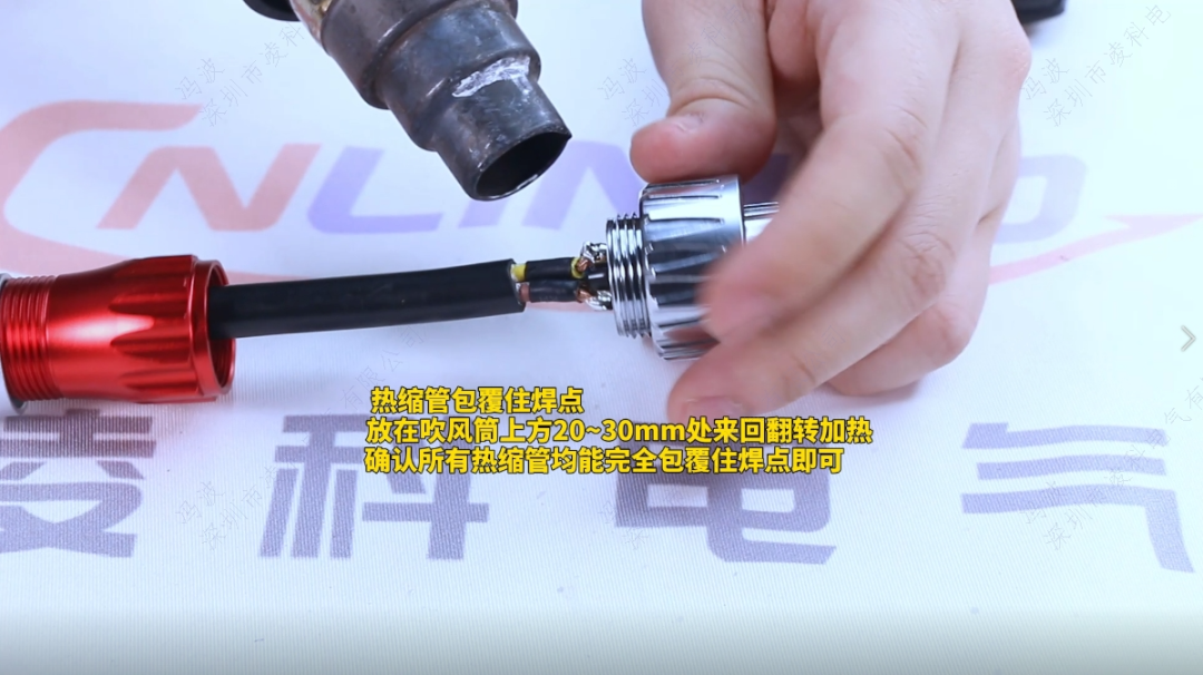

焊接完毕后,用热风机加热热缩管,贴附焊好的焊点。

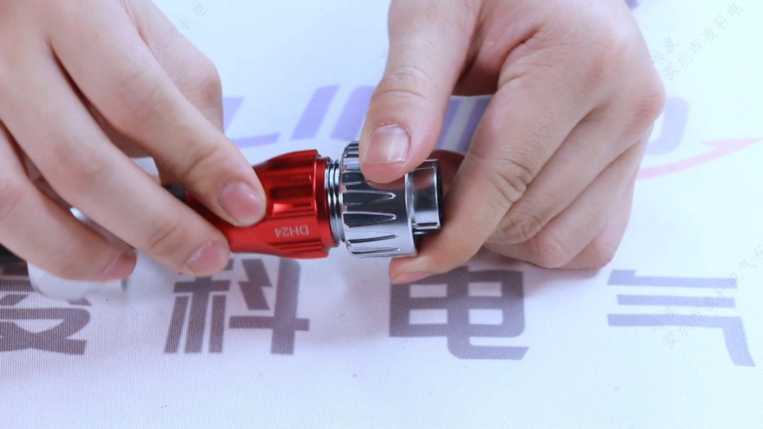

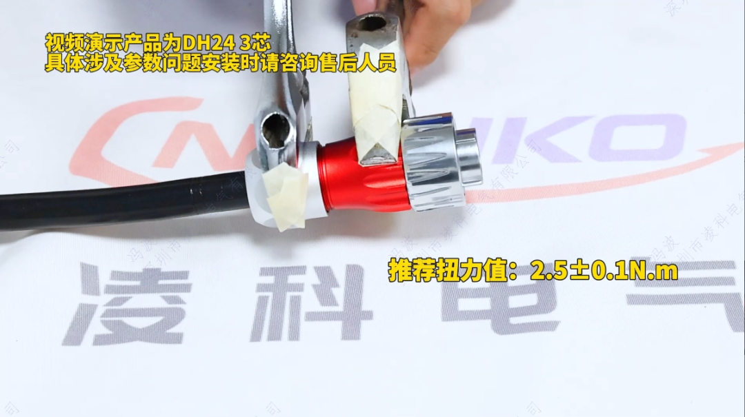

组装插头
凌科电气
①将插头各组件依序再预装好。
凌科电气
②使用扳手工具协助将其装配紧固。

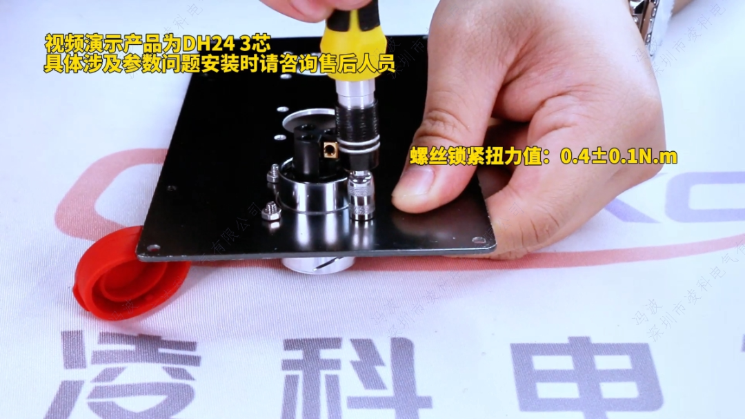

插座安装
凌科电气
将插座固装在设备面板上(部分会用到螺丝刀)。

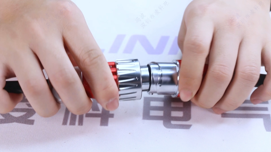

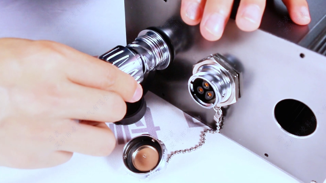

06
互连对装
凌科电气将插头按照正确的插接方向旋转连接,待旋紧牢固后,连接器的整个安装过程即告完成。
凌科电气
线对线连接方式的款型,连接操作基本一致。

①安装中扭紧扭力值:2.5±0.1N·m;螺丝锁紧扭力值:0.4±0.1N·m;

⑤严格遵循焊接规范,烙铁焊接温度建议是350±30℃,时长3-6S;
⑥焊接时,注意避免锡点过大以及出现虚焊、错位、短路等情况。
