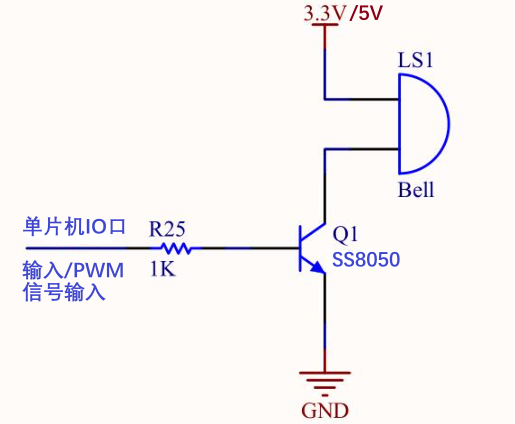

无源蜂鸣器需要自己外搭驱动电路,此时对于蜂鸣器本身来说引脚是不分正负的。
同样可以查看自己手中的无源蜂鸣器提供的参数,重要的就是两个,一个驱动电压,一个是驱动的频率(常见:2-5KHz)。这里给出一个简单的驱动电路可以用来驱动无源蜂鸣器发声的。
无源蜂鸣器

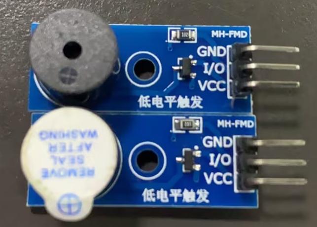

单片机驱动比较常用的是这种模块化的蜂鸣器,可以看到两者之间的外观是一模一样的(这里有些厂商会用贴纸区分,有些是一样的),如果是贴纸是一样的,只能通过输入信号听蜂鸣器是否发声分辨是有源还是无源。
VCC,GND按参数供电5V,这里供电建议还是使用稳压电源会好些(有些人用USB转TTL或者STlink进行供电发现无法驱动的情况,市面上还是有部分USB转串口和stlink是劣质的,很容易出现供电不足的情况,所以模块的供电都是建议使用稳压电压进行供电),然后在I/O口输入一个低电平(看自己手中的模块写的是高/低电平驱动然后输入对应的电平,这里是低电平驱动)看蜂鸣器是否发声:
  • 蜂鸣器发声-->模块为有源蜂鸣器
  • 蜂鸣器无声-->坏了或者为无源蜂鸣器
    然后把 I/O口输入从低电平换成一个方波信号来驱动,输入方波信号后可以听到蜂鸣器发声就是无源蜂鸣器,依旧无声的话,排查自己的方波信号是否驱动能力不够大/信号地和电源地没有共地的问题,如果驱动能力足够且都有共地的话那可能就是模块坏了。
