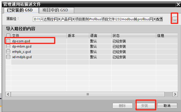

在TIA Portal 中配置RS485转PROFIBUS DP的GSD文件

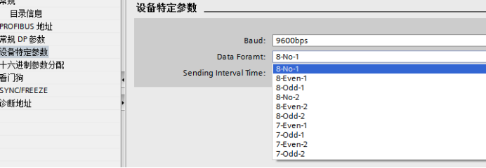

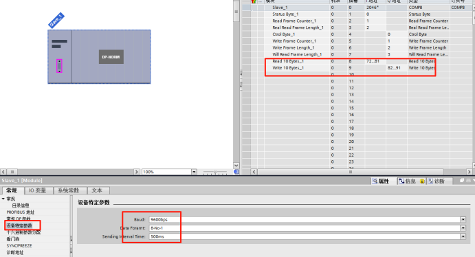

设置从站波特率及输入输出字节长度

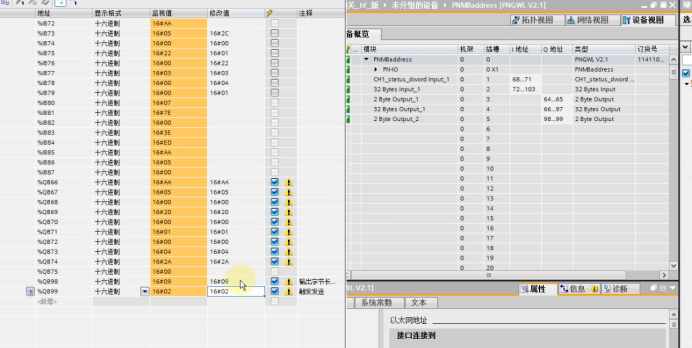

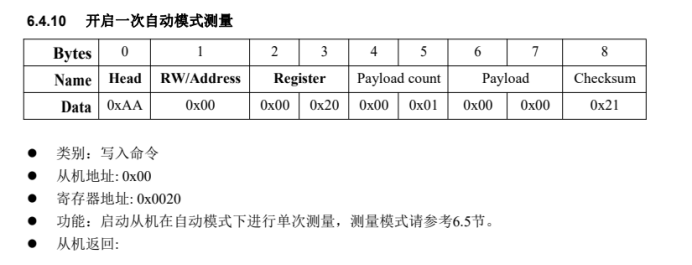

根据JRT传感器Modbus RTU协议定义数据映射表,将测量指令(如0xA0)映射到特定寄存器地址
PROFIBUS DP
设置PLC的QB66-QB74周期性发送控制指令,触发传感器的自动测量模式

实际调试中发现,当测量距离超过80米时,传感器返回数据的校验位偶发错误。通过调整RS485转PROFIBUS DP网关的延时参数(从默认50ms增至200ms),并启用奇偶校验功能,使数据可靠性提升至99.98%。
