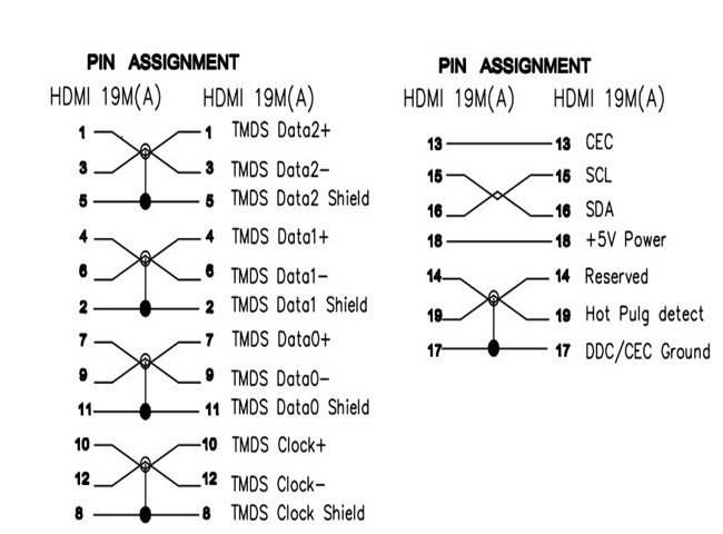

5.焊接:先把每一条线芯铜丝上锡,接着把线芯按照针脚定义顺序一一焊接到24K镀金接头的对应点上,把外地线焊在HDMI头的外壳上,注意不能搞错焊接线序, 焊点要饱满光滑牢固,不能拉尖、虚焊、错焊、漏焊、短路烙、铁不可烫伤接头及线体。
HDMI线
HDMI线
                                               图片来自网络

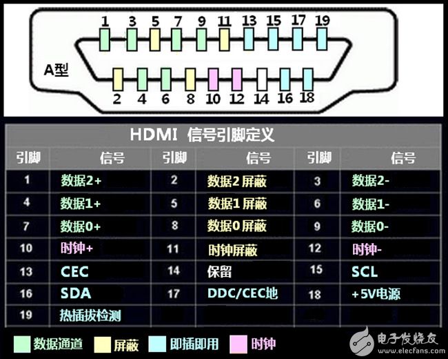

如上图,HDMI A TYPE共19针,其中1-9针为数据信号;10、11、12针为时钟信号;13针为CEC针;14针为空;15针SCL针;16针为SDA针;17针为地;18针+5V电源;19针为热插拔检测。
