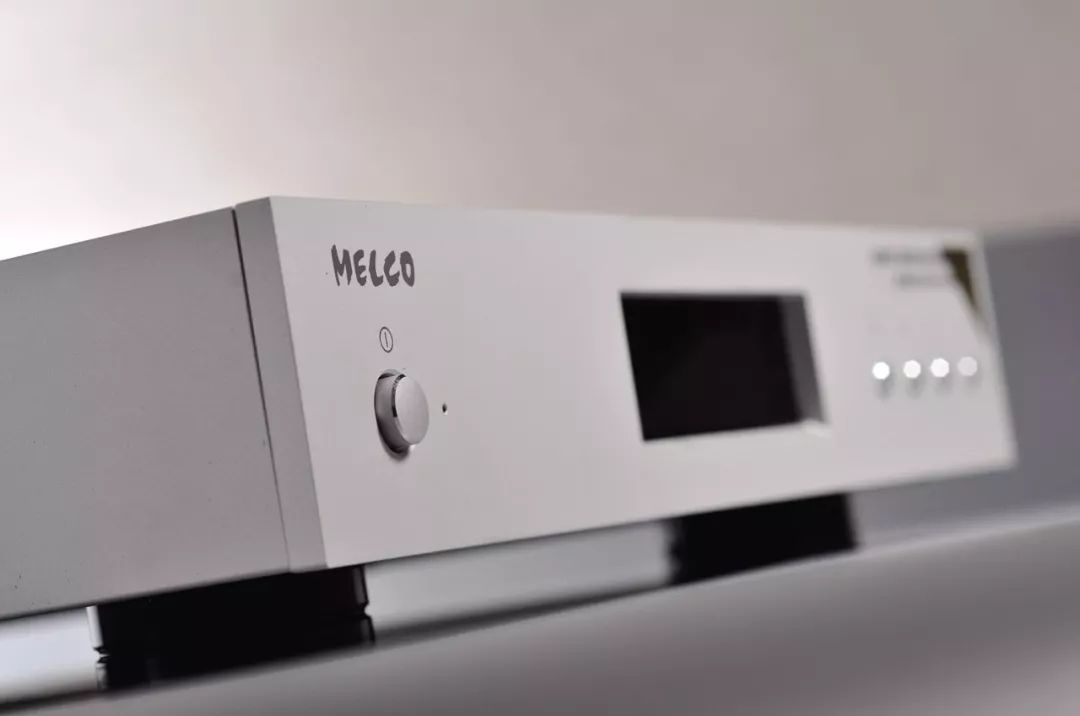

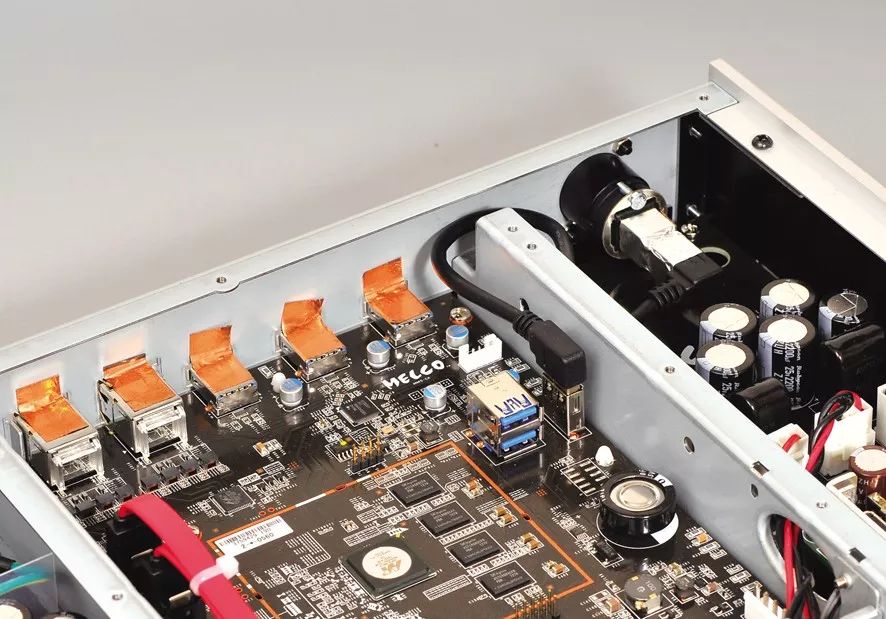

Melco原本设计是音响专用的NAS,但是它又比一般的NAS功能少,你没办法用它安装家庭保全系统或是架设网站,也不能观看影片。但对音响发烧友来说,简直会爱死Melco的设计,首先,它有一个额外的网络线插孔可直接连到串流播放机(例如英国Linn的产品),不必透过路由器。另外,它可直接连结原有的USB译码器,并透过手机或平板遥控,不需计算机也能播放音乐。还有,Melco绝大部分功能都可透过面板上的4颗按键与显示屏操作,不像传统NAS要开计算机才能透过浏览器操作。最棒的是Melco可以完美CD抓轨,只要接一台外接光驱即可。令人意外的是Melco直接用来播放音乐效果超级好,当成NAS使用时,支援最高取样率为PCM 32bit/384KHz与DSD512;当播放器时,最高可支援至PCM 32bit/384KHz与DSD256,规格相当厉害。
要如何把Melco当成播放器使用?在背板上有个PLAYER插孔,可直接连接网络播放器或是有此功能的环绕功放,这样Melco储存的资料不必经过路由器便可直接传送至网络播放器,不仅路径更短,而且路径中少了一条网络线,又可避免路由器的严重干扰,对声音的提升大有帮助。连接在一般高端音响系统,建议从背板的瑞士Neutrik USB接口直接连结原有的译码器,这个锌合金铸造的接口倒不是很贵,但其他厂家连这点钱都舍不得花!理论上只要有USB接口的译码器都能使用,但2009年之前的产品因尚未搭载USB异步技术,产生时脉误差Jitter的情况可能比较严重。
在数字领域,真正影响声音的关键是DAC芯片的时钟Jitter,而不是送给解码器的数据,把DAC芯片时钟的Jitter降到最低是大家努力的目标。实验表明,几百元的DVD机到几十万元的纯CD转盘,通过SPDIF数字口输出的数据都是一模一样的,误码的概率很小,导致声音差异的原因就是Jitter大小。转盘与译码器各有独立的时钟,中间传输时会引入额外的Jitter,所以最好的方案是把一个很精确的时钟放在DAC芯片边上,并以该时钟作为整个系统的主时钟,也就是它不需要跟别的时钟同步,让别的时钟与它保持同步。
USB端子内部都作屏蔽处理,防止干扰,每组电源都使用额外的滤波电容阵列过滤电源杂波
较老的译码器使用USB同步技术传输,USB规定每1毫秒发送一个数据帧,一个帧内可以有多个数据包。USB有专门的音频设备定义规范,最高版本是USB Audio 2.0,支持多声道高清规格音频,目前仅有OS/X lion操作系统支持,所以一些USB解码器要在Windows下使用都必须安装专门的驱动程序。同步传输时译码器对前端传来的数据必须逆来顺受,完全根据对方的要求来调整自己的时钟节拍,以达到同步目的。而USB异步架构时钟在解码器侧,它是系统主时钟,不需要与别人保持同步。由于USB是双向传输数据,解码器告诉前端我需要多少个数据,前端则按照要求发送数据。这样看来,喜欢买二手老器材的发烧友,要特别注意译码器的USB架构。2009年美国艺雅Ayre发布了QB-9的解码器,它是第一款带USB异步传输的产品,现在搭载XMOS方案的USB传输,基本都已经是异步传输架构了。
选好译码器,接着就要对Melco进行操控了。虽然麻烦一点,但是Melco面板的4个按键还真是神通广大,透过它们也能进行音乐播放。当然用遥控更好,Melco支持大部分的UPnP遥控app即可,安卓与微软系统建议使用BubbleUPnP,它可支援OpenHome Media,界面清爽简洁,使用起来直觉单纯容易上手。BubbleUPnP有免费试用版本,功能有限制,但对遥控来说够用了,付费版也不贵。如果是苹果iOS系统随身装置,可使用Lumin app、Linn的Kinsky或Audionet的Audionet Music Manager,Lumin与Linn可免费使用,Audionet app则像BubbleUPnP,有试用版和付费版,免费版的功能和付费版相同,只是输入Play List的曲目数量有限制,用起来没这么痛快而已。也就是说,控制方式和其他串流播放机完全一样,非常简便。此外,Melco直连USB DAC可支援DSD(DoP模式),最高到DSD256,如果解码器不支持DSD也没关系,菜单里面可以选择将DSD格式文件转为PCM输出,这样任何解码器都能欣賞DSD格式文件了。

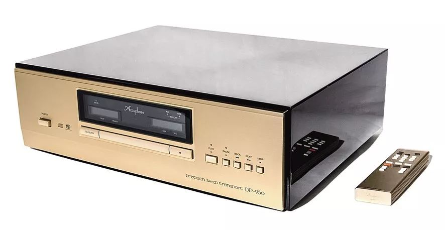

●日本Accuphase DC-950
2016年推出的新旗艦,如果搭配Accuphase自家SACD轉盤DP950,透過特殊的HS-LINK接口,,可以傳送32bit/384kHz(PCM)或5.6448MHz(DSD)信號。DC-950採用最新的ESS 9038PRO的32位元DAC,一共用了8顆並聯,達到32bit/384kHz的PCM對應,左右聲道各自獨立的MDSD系統,同時支援11.2896MHz的DSD檔案。身為旗艦機,DC-950採用鐵氟龍電路板,具有傳導速度快、絕緣率高、耐熱性及高頻率特性優秀的特色,電路部分更加入了貴金屬,讓信號傳輸更為順暢,同時抑制訊號的劣化,完全可以看出Accuphase對於細節的重視。

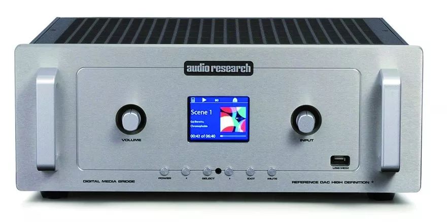

●美國Audio Research Reference DAC
這部解碼器等於ARC R5前級加上DAC8,再加上數位流功能的合體,原廠稱為DigitalMedia Bridge數位媒介橋樑。它可以播放CD,播放U盤中的音樂文件,連接網路硬盤NAS,甚至支持網路收音機收聽全世界的電台,USB 2.0 HS接口支持24bit/192kHz文件。本機的模擬線路使用電子管放大,內置多只俄羅斯Sovtek6550WE與6H30D-EB電子管進行穩壓與放大,解碼部分採用Quad DAC平衡架構,時鐘也有二組分別控制44.lkH與48kHz。透過遙控器可以選擇比較陡峭或柔和的Filter、切換Mono、改變取樣頻率(分44.lkHz與48kHz=組,可做二倍頻與四倍頻取樣)、絕對相位切換等等,功能很豐富。

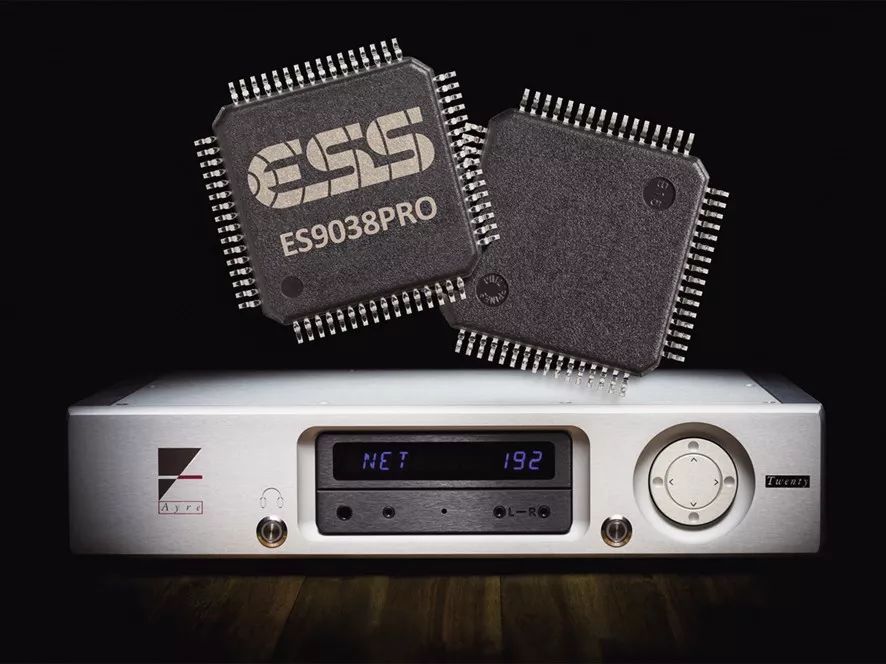

●美國Ayre QX-5 Twenty DAC
原廠稱其為Digital Hub,内建roon的串流播放技术,用QX-5 twenty透过网络連接來播放個人roon数据库所管理的音乐档案或是串流服务,甚至还可以遥控调整音量。QX-5 twenty除了串流播放功能外,也提供各类DAC接口,包括USB、光纤、RCA SPDIF与AES/EBU,並具备前级功能可直接连接后级使用。QX-5 Twenty搭载ESSES9038 PRO解碼芯片,在USB输入模式下,最高可支持PCM 24bit/384kHz或DSD128(DoP)格式。此外,QX-5 Twenty同样包含Ayre自豪的无负反饋、全平衡电路、洁净电源还有Diamond Output Stage钻石输出级、Equilock增益级、最小相位数字滤波等技術。

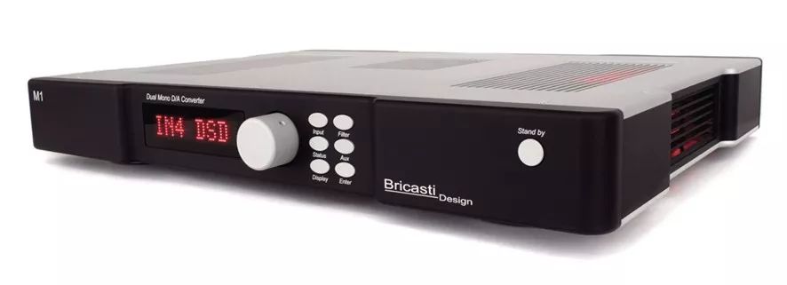

●美國Bricasti Design M1 SE
Bricasti Design是由前Lexicon與Madrigal 的資深工程師所合力創造的品牌,從2004年迄今產品不多,但件件皆是精品,M1是他們第二件產品,很快就打入錄音專業領域。M1箱體雖然不大,但卻採用鋁塊削切而成,堅固耐用避震效果佳。擁有少見的多種調整設定,尤其濾波選擇多達十幾檔,與眾不同。以SHARC DSP做邏輯控制、濾波、八倍超取樣等工作,運算能量強大。M1 SE採用Analog Devices的AD 1955解碼晶片,可分開處理PCM與DSD Bit Stream信號,USB端子支持24/384相容。每聲道單獨使用一顆立體聲的AD1955做平衡架構,並有一個稱為DDS的時鐘線路,精度達到飛秒(10的負15次方)等級。全機使用FR4玻璃纖維電路板與Arlon類25N印刷電路板(模擬放大),這種電路可以讓M1 SE發出更乾淨、更寬廣的聲音。

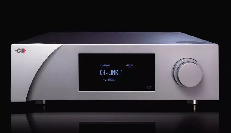

●瑞士CH Precision C1
C1解码器採用模组式架构,共有5个垂直插卡槽,預置一张控制卡内有USB和乙太网络介面,可作韧体升级及与电脑网络连接。数码输入模组卡提供四组数码输入,包括CH-Link(可接受DSD或32 bits/768kHz PCM),AES-EBU平衡输出,单端及光纤(支援最高24bits/192kHz),厂方另外提供USB输入模组卡可接收非同步(asynchronous)最高24 bits/192kHz输入。還有模拟输入卡,利用C1的音量调校使它成为一部前级。而数码时钟模组卡可与D1轉盤同步连接,或外接时钟进一步减低对音质的影响。最後有一张网络模组卡,可连接NAS播放音乐档案。C1解码器内设置由厂方编程名为4.8GFLOPS DPS engine元件,主要工作是将数码讯息升频至705.6或768kHz,另将DSD转化为PCM後解码。解碼蕊片每声道使用4枚Burr—Brown1704,最後交由分立式模拟放大以甲类方式工作。

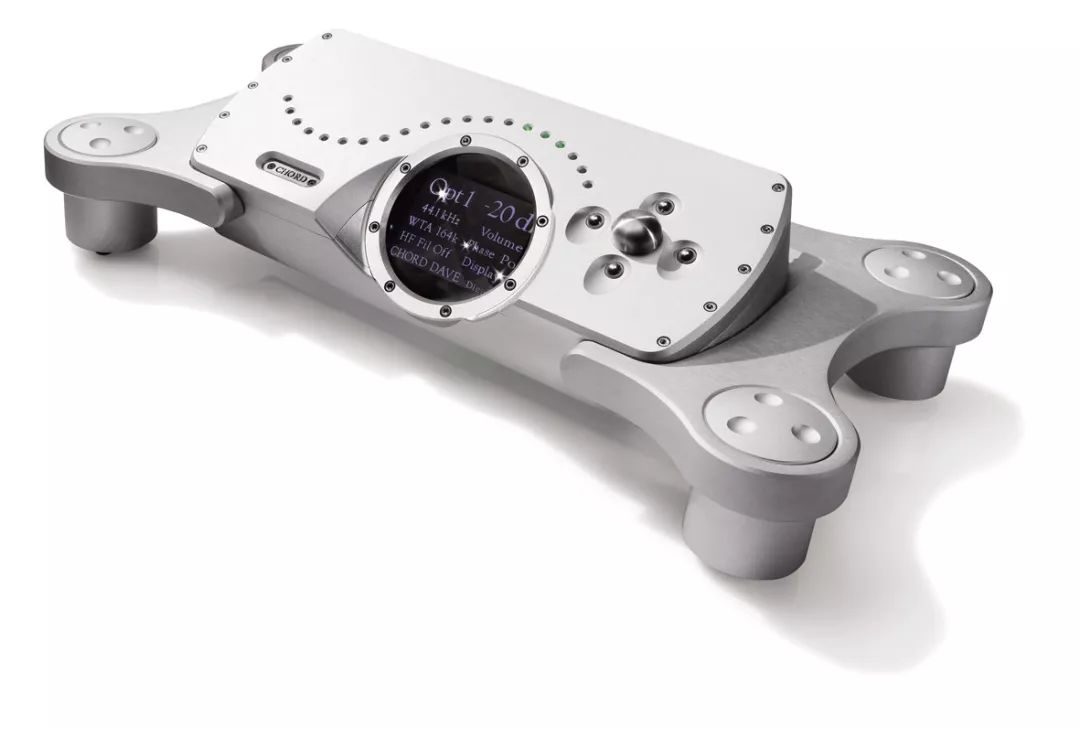

●英國Chord DAVE
在國內似乎耳機發燒友更青睞這部帶有耳放功能的解碼器,使用设计者Rob Watts獨家編程的FPGA(现场可编程门阵列),進行WTA滤波,Dave使用的最新FPGA芯片到底有多强?它的DSP核心多达166个(Hugo是16个),效能是Hugo的十倍,原厂宣称它是全球最先进、性能最强的解碼器,失真率驚人的僅有0.000015 %,動態範圍也達到127dB,幾乎沒有任何敵手。USB 接口可支持最高PCM 768 kHz或DXD與Quad DSD信號。Dave是一部附带「纯数字」音量控制的数类转换器,設計者Rob强烈建议用家用Dave直入后级,他认为声音的透明度会比外加另一部前级好上许多,他認為Chord的Pulse Arrays DAC天生没有噪讯问题,小音量下不会产生失真、分辨率损失、动态受限等問題。Dave的底噪低达-385dB,纯数位音控的衰减幅度是-75dB,所以即使将音量调到最小,微小信号也不会被底噪截断,对听感的影响几乎可以忽略。所以很多人拿DAVE當一部超級解碼耳放使用,獲致極緻的效果。

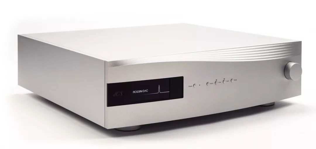

●英國dCS Rossini DAC
固若金汤的dCS罗西尼Rossini产品系列机壳采用航天级铝材挖空製作,裡面加入阻尼障板消除不必要的机械共振及磁场干扰。供电部份选用两枚密封式环型变压器,配搭低噪音稳压线路,为模拟、数码及时钟线路营造纯净充裕的供电后盾。配合新研发UPnP串流播放平台,和自家编写玩法极为複雜的操控App,一方面可與NAS相连,野能享受到TIDAL™ 、Spotify™ 及Deezer™等线上音乐供应商所提供的高清串流音乐服务,苹果产品用户更可借助Airplay™进行串流播放。此外用家亦可透过双AES/EBU接驳模式,跟同廠Vivaldi、Scarlatti和Paganini SACD/CD转盘连接。解码器核心移植自Vivaldi,以FPGA进行運算的Ring DAC解码系统,最高支持24 Bit/384 kHz及DSD128规格的FLAC、WAV、AIFF,亦可同时解读WMA、ALAC、MP3、AAC及OGG编码,还有以DoP封包进行传输的DSD档案。DXD升频技术配合多段式超取样滤波系统,容许用家按照不同喜好和音乐种类自行取舍。

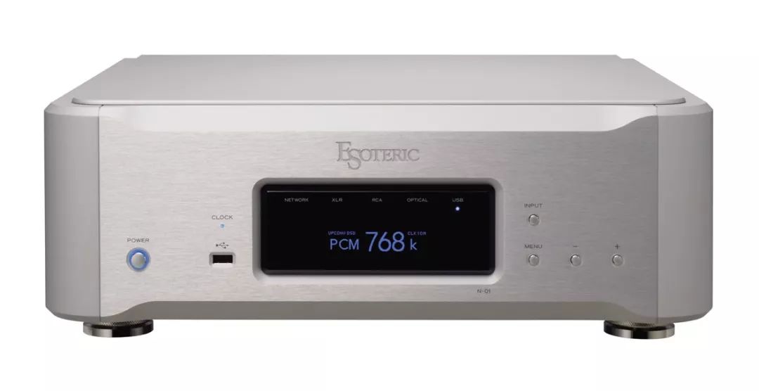

●日本Esoteric USB-DAC N-01
全机采用航太级铝合金制作,重达26公斤,可见用料非常扎实。面对多样化的数位讯源,N-01支持各种D/D转换,可以把各种不同格式的音乐来源转换成更高阶的PCM或DSD格式。它支持的音乐档案格式非常广泛,包括DSF、DSDIFF、FLAC、Apple Lossless、WAV、AIFF、MP3、AAC等,PCM最高支援768kHz/32bit,DSD最高支援22.5MHz。N-01采用与旗舰SACD唱盘Grandioso K-01同等级的DAC模组,内部更采用01系列才有的左右声道分离、上下层独立的双层机箱结构。DAC蕊片是AKM(旭化成)规格最先进的音频专用DAC晶片AK4497,内部以业界高规格的35bit進行解碼,另外模擬部分使用是Audio专用的MUSES03運放。每声道的电源分别采用2组不同的供电系统,数位与类比完全独立,总共有4个独立的电源变压器。N-01搭載Esoteric最新推出的ES-LINK Analog传输讯号,搭配HCLD缓冲放大,达到最真实的讯号还原。
