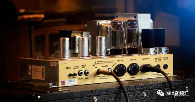

3、功率放大器解剖学基础
用非常简单的话来说,功率放大器可以被认为具有三个基本的要素:
1)相位变换器/驱动器管
这是一个小型的前级放大管(例如,许多放大器中的12AX7),由于它的前置放大器“尺寸”,通常会集中到前置放大器部分。 但是,因为它的唯一工作就是为功率管供电,所以它真的是功放家族的一员。

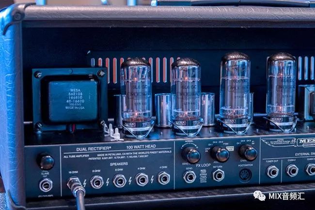

2)功率管
正如他们的名字所表明的那样,这些管子的作用是为前置放大器已经调好的信号增加强大的肌肉质量,从而可以驱动所连接的扬声器。 相当常见的功率管包括EL34,6L6,5881,6550,KT66,KT88和EL84以及6V6。 当被驱动时,所有这些类型都是独特且受欢迎的。
4、输出变压器
所有带有功率放大器的电子管功放都有一个输出变压器,其工作的很大一部分是将功率管的高压高阻抗输出字面“转换”为高电平电流,低阻抗信号,可以驱动扬声器,而不会将它们变成烧烤面包! 毋庸置疑,这个大忙人是权力阶段的重要组成部分。
