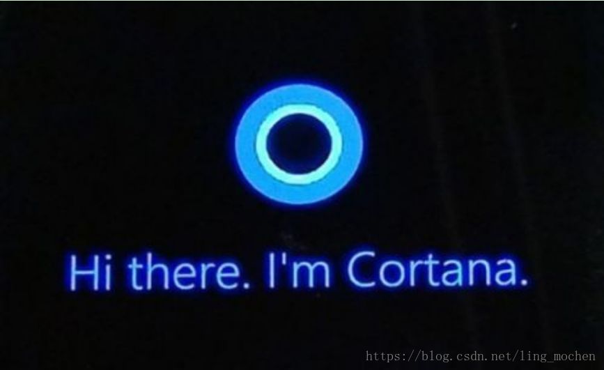

这幅图上描述的是什么?Windows Phone上的语音助手Cortana,名字来源于《光环》中士官长的助手。相比其他竞争对手,微软很迟才推出这个服务。Cortana背后的核心技术是什么,为什么它能够听懂人的语音?事实上,这个技术正是机器学习。机器学习是所有语音助手产品(包括Apple的siri与Google的Now)能够跟人交互的关键技术。

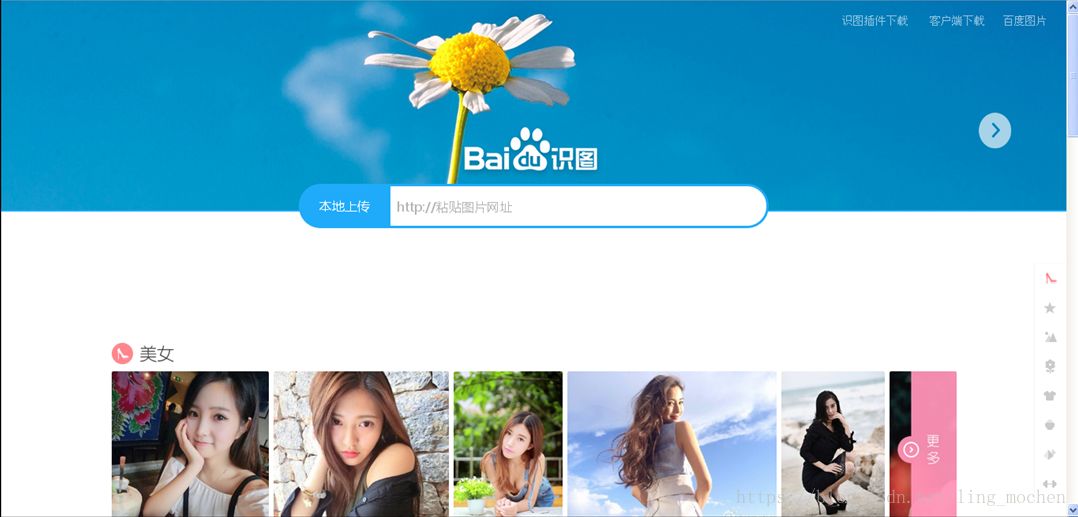

计算机视觉=图像处理+机器学习。图像处理技术用于将图像处理为适合进入机器学习模型中的输入,机器学习则负责从图像中识别出相关的模式。计算机视觉相关的应用非常的多,例如百度识图、手写字符识别、车牌识别等等应用。这个领域是应用前景非常火热的,同时也是研究的热门方向。随着机器学习的新领域深度学习的发展,大大促进了计算机图像识别的效果,因此未来计算机视觉界的发展前景不可估量。

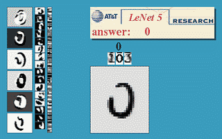

下图会演示神经网络在图像识别领域的一个著名应用,这个程序叫做LeNet,是一个基于多个隐层构建的神经网络。通过LeNet可以识别多种手写数字,并且达到很高的识别精度与拥有较好的鲁棒性。
图10 LeNet的效果展示
右下方的方形中显示的是输入计算机的图像,方形上方的红色字样“answer”后面显示的是计算机的输出。左边的三条竖直的图像列显示的是神经网络中三个隐藏层的输出,可以看出,随着层次的不断深入,越深的层次处理的细节越低,例如层3基本处理的都已经是线的细节了。LeNet的发明人就是前文介绍过的机器学习的大牛Yann LeCun(图1右者)。

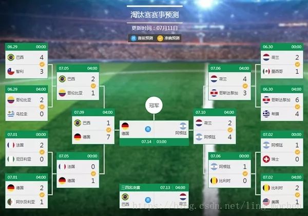

百度预测2014年世界杯,从淘汰赛到决赛全部预测正确。
图14 百度世界杯成功预测了所有比赛结果

目前业界许多的图像识别技术与语音识别技术的进步都源于深度学习的发展,除了本文开头所提的Cortana等语音助手,还包括一些图像识别应用,其中典型的代表就是下图的百度识图功能。
图18 百度识图
