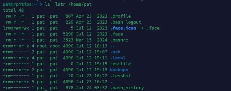

ls: 列出当前或指定文件夹中的文件和目录。
ls /home/patls -latr /home/pat

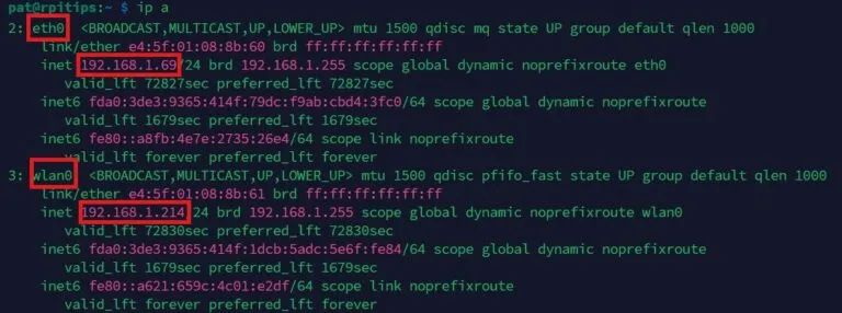

ip address:显示你当前的网络配置,主要是你的IP地址(如果已连接)。
ip a
树莓派
这是查找树莓派地址的最简单方法,但当你无法访问它时,还有其他解决方案(正如我在这篇文章中解释的那样)。
https://raspberrytips.com/find-current-ip-raspberry-pi/

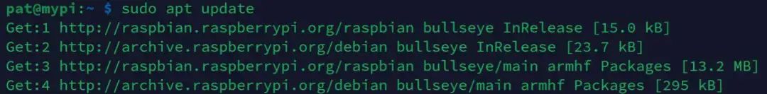

apt update:为你在配置中拥有的每个仓库下载最新版本(/etc/apt/sources.list)。
sudo apt update

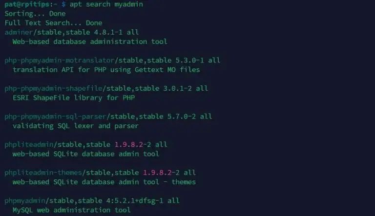

apt search
  • :  在包列表(仓库)中搜索包名。
sudo apt search myadminsudo apt search php

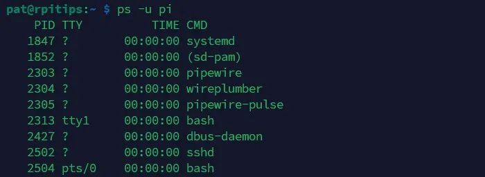

ps:这个命令显示树莓派上所有正在运行的进程。
显示所有内容的基本命令是:
ps aux
你也可以显示由特定用户启动的进程:
ps -u pi
这将给你一个如下所示的列表:
树莓派
进程ID(PID)对于其他命令停止进程可能很有用(下一个命令)。

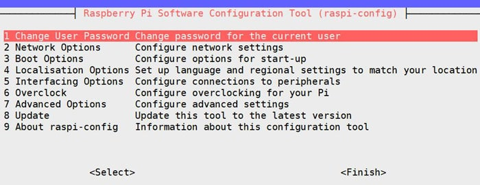

raspi-config:这个工具允许你通过终端或SSH连接管理所有配置。
sudo raspi-config
