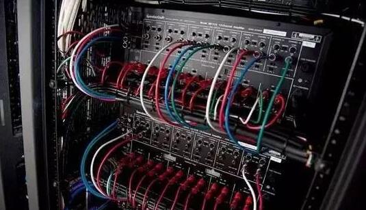

  二、最简单的系统
  1、组成部分:
  音源设备、调音台、效果器、功放、全频音箱
  2、连接方式
  音源设备-调音台-功放-音箱,设备间采用链式连接。
  链式连接方式:前级设备输出口(OUT 或OUTPUT)与后级设备输入口(IN或INPUT)相连接的方式。
  3、设备接口
  专业设备的接口,无论是卡农口还是直插口,一律使用卡农或大三芯接插件用平衡方式连接,CD机之类用RCA莲花插座输出信号的音源设备,可使用莲花转大二芯线接入调音台LINE IN接口。
  效果器IN口与调音台的推子后 POST AUX SEND口连接(有些台子的推子后辅助输出用FX或EFX表示),效果器OUT与调音台LINE IN连接。

  八、使用INSERT(插入)方式接入设备
  做一条INSERT线(一端是大三芯插头,另外一端是两个大二芯插头,具体做法论坛有介绍,自己搜索一下),INSERT线的大三芯插头插入调音台INSERT插座,另一端与大三芯插头的尖相连的大二芯插头插入外接设备的IN,另一大二芯插头接入外接设备的OUT,这台设备就串进调音台信号通道了。

  专业音响设备连接注意事项
  1、注意电源:音响设备要有专用的电源,要和灯光的电源分离,而且灯光喜欢低一点的电压,但音响则要标准电压。有了专用电源后,还要有稳定可靠的电源插座,可以尽量使用“电源时序器”,虽然成本增加但提高了稳定性和易用性。总之:正确、稳妥的连接好所有音响设备的电源是至关重要的。还有一点要注意:有些进口设备电源部分会有110V和220V的选择开关,在我国,一定要确认选 择在220V位置时才可以连接通电。
  2、注意设备的接地:正确的给所有的音响设备连接好地线是非常重要的,良好的接地可以减少设备信号传输的干扰,提高设备的稳定性。需要注意的是接地线要按照避雷线的接地标准来做,就是埋在地下部分的导体要防锈、接触要好、埋地要深,千万不能和三相电源线配置的接地线共用,那样不但不会减少音响系统中的噪音,还容易损坏设备。
  3、注意选择合适的连接信号线:一台音响设备,我们能用XLR卡侬平衡线来连接的就不要用TRS平衡线连接;能用TRS平衡线连接的就不要用TS单声道非 平衡线连;实在没有办法时才可以采用TS单声道非平衡线连接设备。
  4、注意信号的反相及短路:信号线短路经常会造成无声故障,检查起来却非常麻烦,除非一条条信号线拆下来用万用表检测才行,所以焊接线时要特别小心。
  5、注意信号线的长度:在连接设备时,要尽量采用较短的信号线,一来节约成本,二来减少线阻和干扰。正常情况下,采用平衡传输方式的信号线最长可以到 300米左右,而非平衡线则不能做远距离传输。
  6、注意设备的电平:如果设备后面板上有+4和-10或-20电平开关转换时,正 常情况下我们要放在+4位置,这样才是标准电平。
  7、注意直通:很多设备都有一个直通(Bypass)键,直通时该设备一般就不起作用了,所以我们要注意检查这个按键,要不如果我们让压限器直通不起作用 了,那压限器后面的设备就失去了保护的作用。
