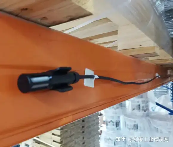

✅ 精准测量:
部署了宏集COMET P8641 Ethernet 网络型传感器,用于温度与湿度的高精度测量,并将数据上传至云端。

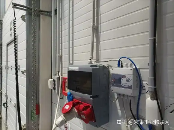

✅ 智能控制:
采用 H3530 与 H3531 控制器(后者含外接探头),不仅实现本地数据采集,还可通过继电器输出,控制HVAC系统启停。
监测系统
✅ 状态感知:
在仓库门口安装磁力开关传感器,让操作人员实时掌握门的开合状态,分析其对温湿度的影响。

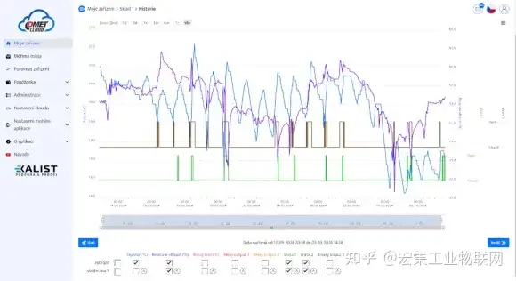

✅ 云端联动:
全部设备接入宏集 COMET Cloud 云平台,实现数据在线查看、历史趋势分析与超限报警推送,管理更高效。

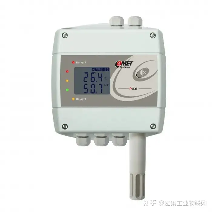

✅ 宏集 COMET H3530 变送器
带以太网接口和继电器的温湿度计,湿度计
带有两个继电器输出
在线监测温度、相对湿度、湿度指数
三个二进制输入,高精度电容聚合物传感器
