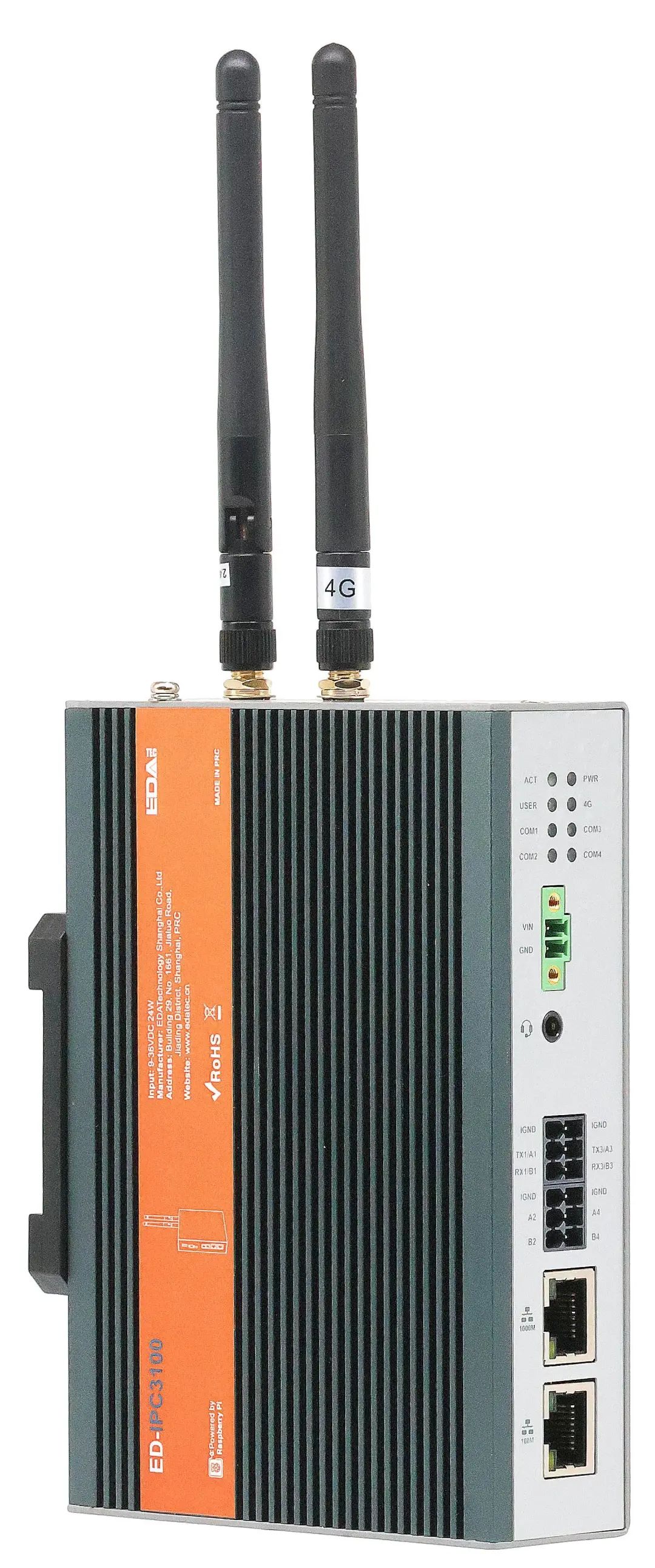

ED-IPC3100系列定位为面向工业自动化、边缘计算与IoT场景的紧凑型控制器,以树莓派CM5为核心,融合工业级防护与灵活扩展能力,适用于严苛环境下的数据采集、设备互联与轻量控制任务。该系列产品特别强调"工业防护的平衡方案",在保持成本可控的同时,提供工业现场所需的稳定性和环境适应性。其体积仅为143×100×35mm,功耗≤24W的设计使其成为空间受限场景的理想选择。

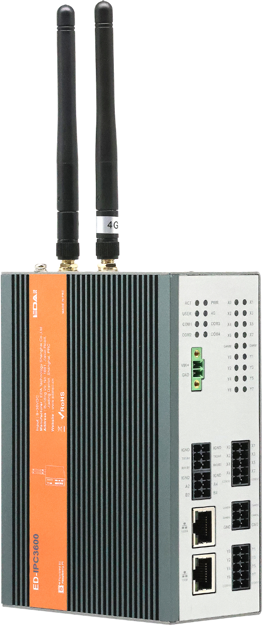

ED-IPC3630系列则定位为面向高端制造与自动化系统的全协议融合控制器,专为机器人控制、产线同步、设备联锁等高实时性工业控制与多协议协同场景设计。该系列产品深度融合树莓派CM5硬件与CODESYS实时系统,以高密度I/O接口、双CAN总线及多轴运动控制为核心,满足智能制造领域对精密控制和实时响应的严苛需求。

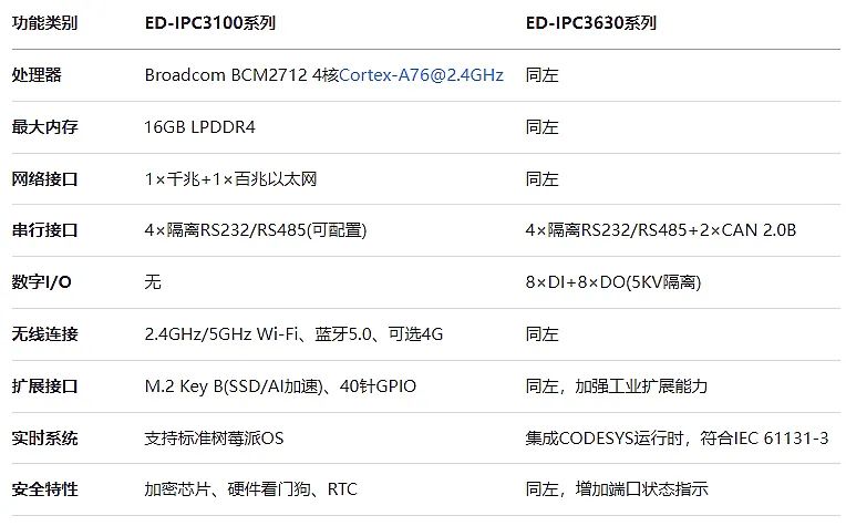

表:ED-IPC3100与ED-IPC3630系列产品定位对比
产品特性ED-IPC3100系列ED-IPC3630系列
核心定位工业自动化、边缘计算与IoT场景的紧凑型控制器高端制造与自动化系统的全协议融合控制器
目标场景数据采集、设备互联、轻量控制机器人控制、产线同步
关键优势成本可控的工业级设计、丰富连接性高实时性控制、多协议协同、精密运动控制
典型应用工厂设备数据采集、智能仓储无线网关、边缘AI推理汽车制造焊接机器人同步、AGV调度、能源电力设备监控
体积尺寸143×100×35mm143 x 100 x 55mm

连接能力是工业计算机的核心竞争力。ED-IPC3100系列提供双以太网接口(1个千兆+1个百兆),确保网络连接的冗余和带宽分级使用。其4个隔离的RS232/RS485接口(可灵活配置组合)带有3KV隔离保护和浪涌保护功能,能够稳定连接各类工业传感器、PLC等设备,构建稳固的工业通信网络。无线连接方面,支持2.4GHz&5GHz Wi-Fi、蓝牙5.0和可选4G LTE模块,为不便布线的工业场景提供灵活的无线接入方案。
ED-IPC3630系列在ED-IPC3100的基础上进一步强化了工业现场总线支持,增加了2个CAN 2.0B接口(10-1000kbps,带3KV隔离保护)和16路数字I/O(8路DI+8路DO,带5KV隔离保护),使其能够直接接入汽车电子控制单元、工业自动化设备等支持CAN总线协议的设备,实现分布式控制系统的构建。这种全接口覆盖设计(RS232/RS485/CAN/DI/DO+树莓派生态接口)实现了工业设备的一机贯通。

ED-IPC3630系列更进一步,提供了端口LED状态指示功能,可快速诊断RS232/RS485/CAN/DI/DO等接口的工作状态,大大简化了现场维护工作。这种设计细节体现了上海晶珩对工业现场实际需求的深刻理解。

表:ED-IPC3100与ED-IPC3630系列核心功能对比
树莓派
