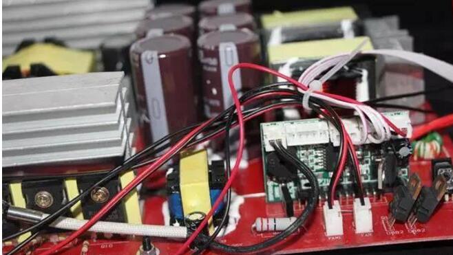

  光伏逆变器是由电路板、熔断器、功率开关管、电感、继电器、电容、显示屏、风扇、散热器,结构件等部件组成。每个部件的寿命不一样,逆变器的使用寿命可以用“木桶理论”来解释,木桶的最大容量是由最短的木板决定的,逆变器的使用寿命是由寿命最短的部件决定,逆变器最容易出故障是功率开关管、电容、显示屏、风扇等4个部件。
  1、功率开关管
  功率开关管是把直流转换为交流的主要器件,是逆变器的心脏。
  目前逆变器使用的功率开关管有IGBT、MOSET等,是逆变器最脆弱的一个部件,它有三怕:一怕过压,一个耐压600V的管子,如果两端电压超过600V,不到0.1秒种就会炸掉;二怕过流,一个额定电流为50A的管子,如果通过的电流大于50A,不到0.2秒种就会炸掉;三怕过温,IGBT节温不般有150度或者175度,一般都把它控制在120度以下,散热设计是逆变器最关键技术之一。
  功率器件损坏,就意味逆变器需要整机更换。但也不必过份担心,因为逆变器在设计时,这些因素都已考虑周全,在正常情况下,使用寿命到20年没有问题。逆变器在安装时,要考虑给逆变器留有散热通道,另外电网如有过高的谐波和过于频繁的电压突变,也会造成功率器件过压损坏。

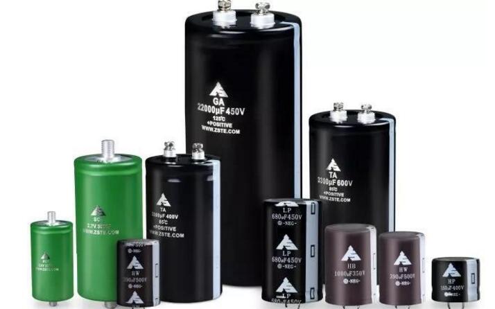

  2、电解电容
  电容是能量存储的部件,也是逆变器必不可少的元器件之一。
  电容有电解电容、薄膜电容等,各有特点,都是逆变器所需。影响电解电容寿命的原因有很多,过电压、谐波电流、高温、急速充放电等等,正常使用情况下,最大的影响是温度,因为温度越高电解液的挥发损耗越快。需要注意的是这里的温度不是指环境或表面温度,而是指铝箔工作温度。
  厂商通常会将电容寿命和测试温度标注在电容本体,电解液的挥发限制了电解电容的寿命,日本NCC电容是世界上最好的电容之一,它在规格书上标注最长寿命是15年。
