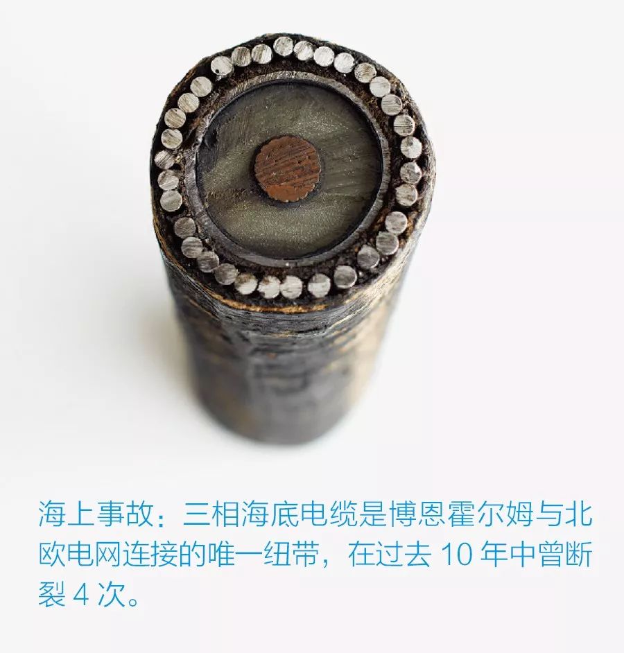

她想到一件事,心也随之沉了一下。她给Østkraft控制室打电话,总工程师证实了她的怀疑:有一艘船将锚拖进博恩霍尔姆与瑞典之间狭窄的波罗的海海峡,切断了6万伏、70兆瓦的海底电缆,这是岛上唯一的外部电力来源。维修人员需要六个多星期才能确定损坏位置并将电缆拉出水面修好。
不可思议的是,这已经是十几年内发生的第4起类似的灾难事件了。本特森说:“我们也差不多习惯了。”但习惯并不代表“听天由命”。在过去的十多年中,Østkraft建设了大量可再生能源电站,例如风能、太阳能和生物质,目前可满足岛上四分之三的电力需求。在这个过程中,博恩霍尔姆已成功转换为一个活生生的可以测试新能源理念的实验室。

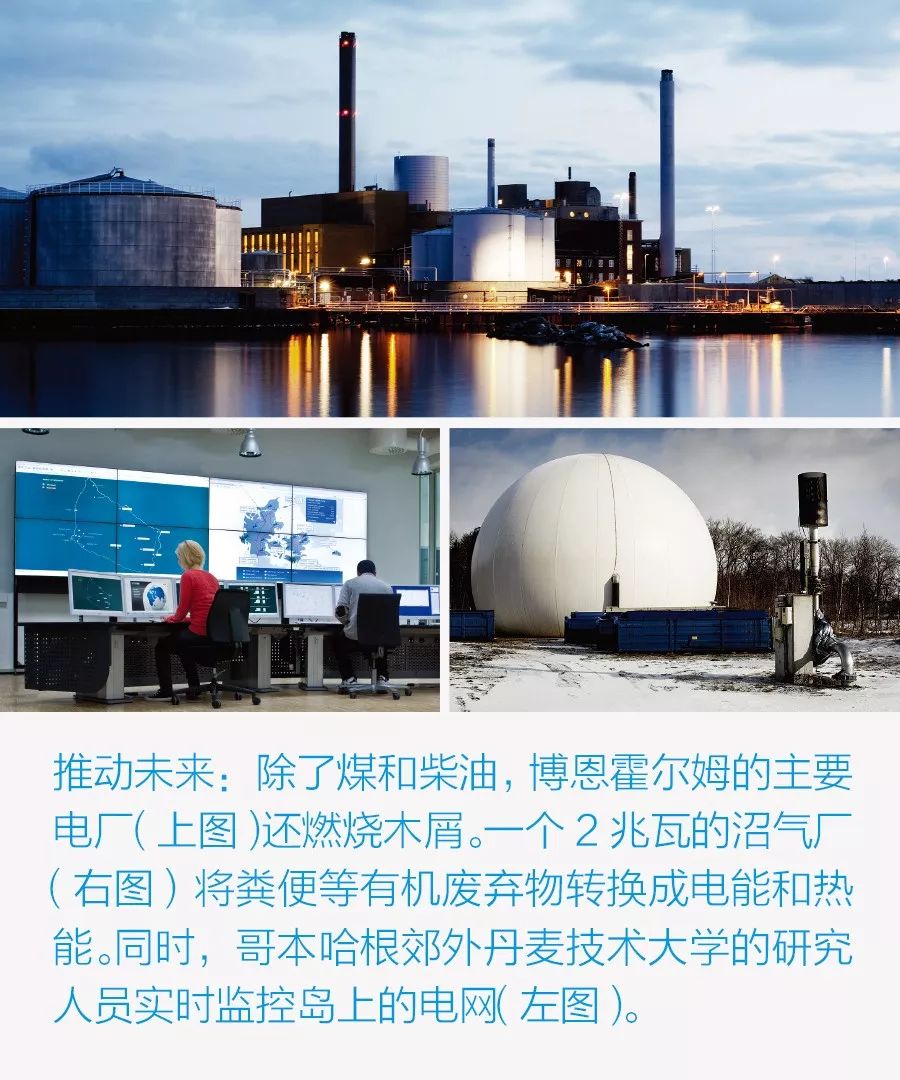

但对雅各布•奥斯特嘉德(Jacob Østergaard)来说,博恩霍尔姆最有吸引力的不是沙滩或阳光,而是海底的那条有些麻烦的电缆。换句话来说,更重要的是这条电缆能够让身为电力工程师的他做些什么。奥斯特嘉德是丹麦技术大学(DTU)的电气工程教授,参与了博恩霍尔姆若干电力项目,包括EcoGrid。他解释说,这些电缆可随意关闭,使博恩霍尔姆电网进入电力行业所谓的“孤岛”状态。他说,这很有意思,因为丰富的风能使博恩霍尔姆电网运营具有挑战性,也更有研究价值。他和同事们甚至在DTU校园复制了Østkraft控制室,以实时监控博恩霍尔姆电网。

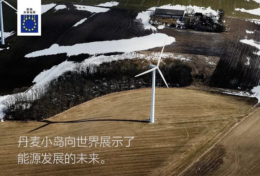

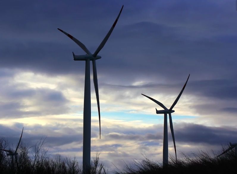

在有风的日子,博恩霍尔姆的涡轮机可以提供30兆瓦的电力,超过岛上最大负载55兆瓦的一半。但问题是风不受控制,这种可变性和不可预测性会严重破坏电网的稳定性。例如,风突然停了,电力供应就会急剧下降,无法满足需求,造成电网50赫兹的标称频率同样骤跌。奥斯特嘉德说,超过十分之一赫兹的浮动就会发出警报,如果浮动继续加大,超过正常状态,比如47赫兹,就可能导致停电。
几年前一次关闭海缆进行维修时,类似的情况发生了。为了保持电网平衡,最初还关闭了风力涡轮机。那天上午11时25分,一切都很平静,电网频率稳定地徘徊在50赫兹以上。随后,上午11时26分打开6个涡轮机,在接下来的几分钟,它们在岛上电力供应的份额上升到15%。
但随着风能输出变得不稳定,电网频率也变得不稳定,数次飙升超过0.1赫兹,中午之前又急降到49.8赫兹。Østkraft的工程师们和DTU的研究人员密切监控有关情况,并迅速介入,提升岛上传统发电机的输出量,将风能比例降到10%,才得以恢复了标称频率。
很多经验证实,博恩霍尔姆电网在孤岛模式可以吸收的风力发电量有一个15%左右的上限。风能和太阳能占相当比例的电网或多或少地会采取同样的做法,转而依靠传统的“峰值”发电机,以弥补可再生能源输出电量的差距。一些电力公司也在采用抽水蓄能,压缩空气装置蓄能,或者工业级电池储电,但后者还不够经济,前者只可在某些地方使用。

井然有序的Østkraft总部坐落在岛上主要城镇若纳的郊外。在一间阳光充足的办公室里,本特森解释说智能电网的目标不是证明博恩霍尔姆可以实现能源独立。岛上已经实现了能源独立:目前它的本地产能约为50兆瓦,有传统的煤炭和柴油发电机组,田野上三十多个风力涡轮机星罗棋布,像巨型风车,屋顶有太阳能发电装置,沼气厂,还有几家木屑秸秆发电厂。圣诞夜停电只持续了几个小时,这段时间是用来启动岛上的电厂。

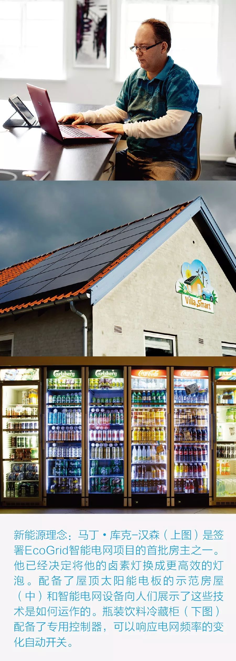

马丁•库克-汉森(Martin Kok-Hansen)就是这样的狂热者。他和家人住在若纳北部边缘的单层砖房里,他是博恩霍尔姆首批签署智能电网的住户之一。库克-汉森是一名房产经纪人,他说决定参与智能电网项目与他几年前将大切诺基吉普换成大众高尔夫的原因相同。他说:“在未来,我们不会有那么多能源。我儿子可能也会有孩子。他们要去哪里弄电呢?”
库克-汉森车库的墙上有一个Landis+Gyr智能电表,洗衣房有一个继电读数器,可以控制电热器开关,在客厅有一个数字温控器;所有这些电器以无线方式与“网关”控制器和路由器连接,控制器和路由器又通过互联网与公用事业公司连接。网关和大多数其他硬件以及家庭通信和终端用户的网络服务均由总部设在加利福尼亚州欧文市的GreenWave Reality公司设计。
像其他参与者一样,库克-汉森可以设置家庭温度限值。他说:“如果温度是21°C,需要用电时就可以关掉暖气,让温度降到18°C”。这比正常情况低两三度,但他认为可以应付。“也许可以暂时穿件毛衣。”
他站在刚刚装修的厨房里,笔记本电脑放在黑色花岗岩台面上,登录Østkraft网站的帐户。他几乎可以实时查看用电情况。至少可以这么说,这是具有启示性的。
他指着屏幕上的图表说:“现在我家的用电功率是1200瓦。”他走向一个墙壁开关,打开头顶上隐藏式的卤素灯,“但打开这个灯后,就会看到用电功率上升。”果然,在几秒钟内,图表上的值几乎翻倍。这是因为每个卤素灯泡为50瓦,厨房里有16个。以目前的电费计算,1千瓦时约2丹麦克朗,或35美分。他算到,如果每天只开4小时,那么一年就是500美元。他打算尽快把这些灯换成节能灯泡或LED灯。
他说:“我一定会换掉这些灯泡,这是一种全新的生活方式。”
一个星期六的下午,若纳主广场旁边的SuperBest超市熙熙攘攘。一名年轻男子走到冰箱前,拿出几瓶啤酒放在购物车里。他并没有去阅读冰箱玻璃门上贴的说明,也没看冷藏柜上鞋盒大小的设备。那么他可能并不知道这台冰箱以及博恩霍尔姆约200个类似装置的特别之处:像EcoGrid的热泵一样,冷藏柜有助于平衡电网。
奥斯特嘉德说,几年前DTU的研究人员将每个冷藏柜都进行了改装,以便可以直接监控电网频率。在一系列的实验中,他的研究小组展示可以为冷藏柜编程,频率下降超过十分之一时,冷藏柜自动关闭,频率稳定后则自动重新开启。他说“如果频率变化很小,那么只有少量的冷藏柜有反应,但如果变化较大,所有的冷藏柜都会作出反应。”
奥斯特嘉德说,如此利用冷藏柜、泵和其他设备的概念已经存在一段时间了,但仅在过去十几年才成为一种经济可行的方式。他说:“现在每个冷藏柜都有一个恒温器、微控制器和处理器,所以可以通过编程实现这个概念。”而连接到EcoGrid的供暖系统根据市场价格作出反应,这是对电力供需的一种间接测量方法,博恩霍尔姆的冷藏柜则是检测电网本身的情况。
