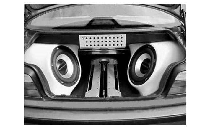

  1主机+4扬声器;2主机+功率放大器+4扬声器;3主机+功率放大器+4扬声器+超低音扬声器
  复杂的音响配置主机与功率放大器之间还有电子分音器和均衡器。
  体现音乐风格的主要设备是扬声器,而且相比先选定主机来说,选定扬声器后匹配功放等设备其灵活性更强。所以选购的第一步就是挑选适合自己的扬声器,而匹配的第一步就是扬声器和输入设备之间的问题。
