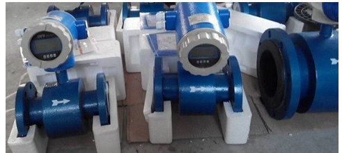

所谓电磁流量计是指根据法拉第电磁感应定律,用来测量导电性液体体积流量的仪表。它可在层流、紊流、脉动流量以及产生流线振动等情况下对流体进行流量测量。由于其流量管光滑,压力损失小,测量范围宽,准确度高,反应灵敏,能获得与流量成比例的信号,加之其测量管直通无死角,便于清洗和灭菌消毒,因此它在用于特殊卫生要求的医药和食品工业中得到了广泛的应用。
