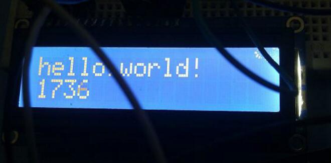

  下面是代码:
  #include 《LiquidCrystal.h》
  LiquidCrystal lcd(12,11,5,4,3,2); //定义脚位
  void setup()
  lcd.begin(16,2); //设置LCD显示的数目。16 X 2:16格2行。
  lcd.print(“hello,world!”); //将hello,world!显示在LCD上
  void loop()
  lcd.setCursor(0,1); //将闪烁的光标设置到column 0, line 1 (注释:从0开始数起,line 0是显示第一行,line 1是第二行。)
  lcd.print(millis()/1000); //开机后屏幕现实以秒几时的时间
  代码上传到Arduino之后显示如下图
