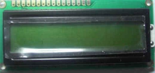

  字符型液晶显示模块是一种专门用于显示字母、数字、符号等点阵式LCD,目前常用16*1,16*2,20*2和40*2行等的模块。lcd1602即为1602字符型液晶显示器为例,介绍其用法。一般1602字符型液晶显示器实物如图所示。
