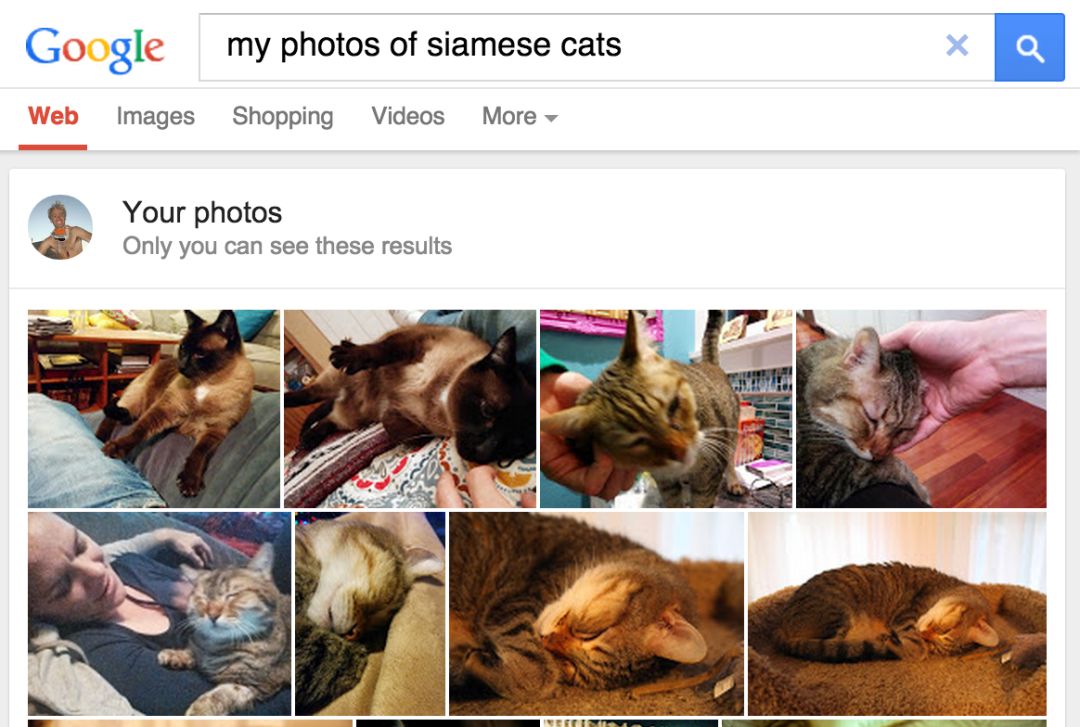

在2013年5月,谷歌发布了对个人照片进行搜索的功能,用户能够根据照片中的对象在自己的相册中检索相应的照片。
在相册中搜索包含暹逻猫的照片
这一功能后来在2015年被Google Photos中,被广泛认为具有颠覆性的影响。这证明了计算机视觉软件可以按照人类的标准对图像进行分类,其价值包括:
