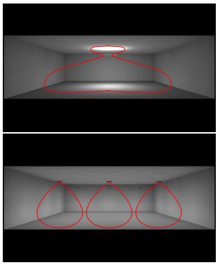

配光光型是决定光形的核心因素。从通常的意义上来说就是指灯的配光,大家熟悉的就是灯的配光曲线,曲线是一个平面的概念,形是一个立体的概念,那么一个平面的概念到底能不能转化为一个立体的概念呢?
led照明
▲组合配光结果示意图
led照明
▲整体效果示意图

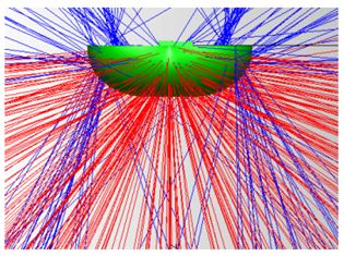

LED不是大势所趋,而已经是主流。LED大部分用透射配光,而不是反射配光,那么它跟传统光源配光有什么不同?
led照明
▲半球面出光,若反射配光,正反射,则控制能力低
led照明
△背反射,则可能有暗区或者体积庞大
基板、电器元器件和散热器件会影响光路,导致控光器件的结构复杂。
针对集成封装式LED,考虑其非点光源,无论反射配光还是透射配光,体积可能庞大到不实用。
在LED时代,更多采用透射配光。

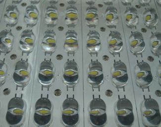

看到这个知道大概是什么样的配光吗?配光的类型有什么?
分布式配光01
单个透镜或反射器是无法完成整灯的配光。在透镜中做配光是目前最常用的方式,实际上有四种不同的层级需要了解,从应用角度出发,在封装级如果实现配光将是我们整个照明行业的一大福音。

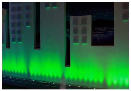

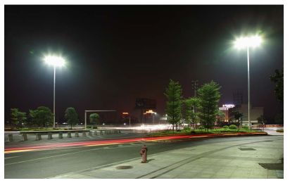

配光的近与远03
① LED整灯配光不等于LED模组配光,反之亦然
② 距离可能改变整灯的配光
led照明
led照明

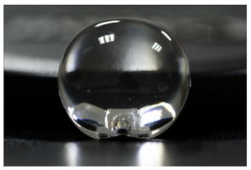

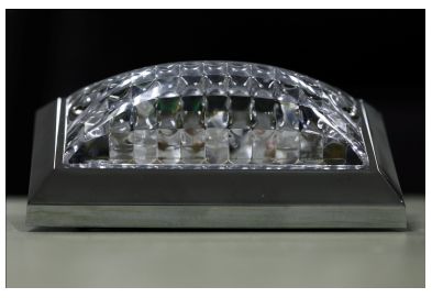

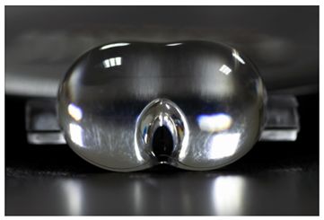

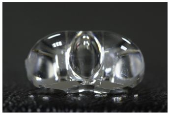

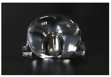

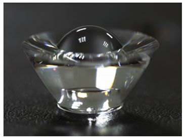

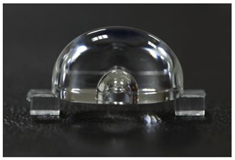

配光手段配光透镜01
非成像光学的研究基础比较薄弱,非球面透镜的曲面设计本身不是太难,但要同时控制立体角上的光能分布目前还是难以随心所欲,某些类型配光实现不理想,材料受限,大量采用的PC、PMMA抗老化、抗紫外还是弱点,透镜体积影响LED阵列,而透镜可以完成绝大部分通用类型的配光。
▲I类配光——中短
▲II类配光——中长
▲III类配光——中长
▲IV类配光
▲ V类配光
▲VII类配光

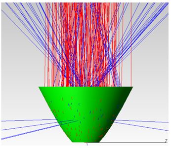

反射配光02
反射可以完成大部分配光,理论上甚至可以做到平行配光,但实用意义上,VII类、窄角度的V类、VI类尚有难度。

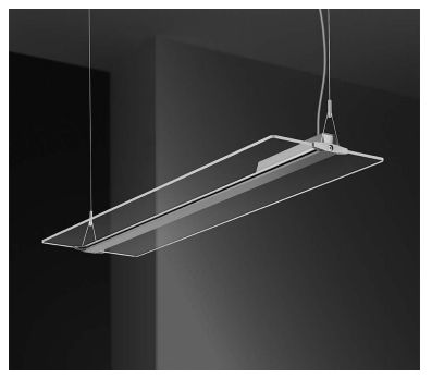

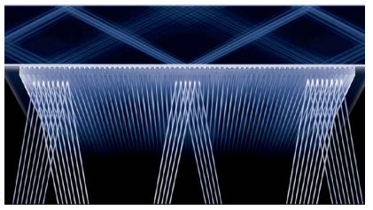

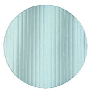

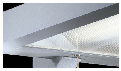

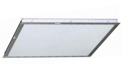

面板控光03
面板控光大都限于较宽的配光,有时甚至是为了达到类似漫射光的目的。
棱晶面板增加可视角度的目的。
导光板将线性光转化为面光。
柔光板将点阵转化为极宽V类配光的面光,消除鬼影。
扩散点光以达到降低灯具表面亮度、减轻眩光的目的。

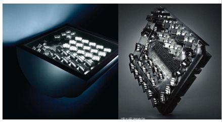

组合配光04
组合配光,也叫结构配光,可称之为三次配光,但对整灯来说,依然是基本配光手段。
组合配光可以达成基本配光,也可以达成个性化的特殊配光。组合配光甚至可以在整灯层次进行。
单模组的I类对称配光通过组合达成非对称的II类、III类配光。
单模组的V类对称配光通过组合达成对称的I类配光。
单灯的I类、II类、III类、IV类配光通过整灯层面的组合达成极宽的V类、VI类配光。
