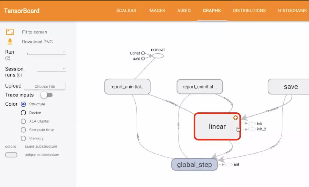

回归正题,我们来看看之前一直使用的线性模型在 TensorBoard 当中的表现。首先需要启动 TensorBoard 并将之指向目标模型层次结构及重要中间文件所在的目录:
tensorboard --logdir=」/tmp/iris_model/」
此项操作会启动一个侦听 6006 端口的本地服务器。
6006 看起来是不是非常像「GOOG」呢?
我们可以看到一些线性 classifier 默认提供的标量特征值。稍后可以通过缩放和展开来研究这些图像。
双击能够回退到更高的缩放级别。可见,我们的模型训练随着时间推移正以逐渐降低的失真井然有序进行。并且我们能清晰看到模型训练尚未完成,原因是当前的失真下降率仍然较高。它提示我们,也许应当再多训练一会儿,进而从训练过程中获得更多收益。
接下来看看 Graph 小分页。注意看,此时图还是非常简单的。
我们能通过点击小块儿上面的加号展开查看更详细的内容。比如,我现在展开了「linear」这个模块,可以看到它由不少子模块组成。我们可以通过滚轮来缩放视野,也可以通过点按拖拽来查看其他部分。
注意我们给特征列的名字,比如此处的 flower_features 在图中以模块形式呈现。
这种方式将有助于调试并了解上面展示的图中各部分是怎样联结起来的。大多数 TensorFlow 的操作是可以命名的,所以这是一个将模型阐述清楚和观察当前训练进展的好机会。
