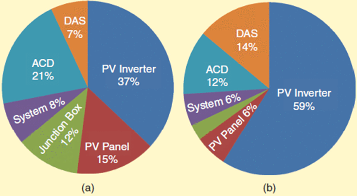

大型光伏电站为例。在光伏电站中,光伏逆变器用于有效地将直流电压转换为交流电压。逆变器厂商目前可以提供超过20年的质保。然而,2012年光伏逆变器的平均使用年限在5年左右。因此,尽管逆变器只占初始系统成本的10-20%,但在光伏系统的寿命周期内,逆变器可能需要更换三到五次,引入了额外的维护成本。根据2001年至2006年大型光伏电站的维护经验,逆变器造成了37%的计划外维护和59%的维护成本[2],如图1所示。
电子系统
图1. 3.5 MW光伏电站维护经验(a)子系统计划外维护事件占比(b) 子系统维修费用占比

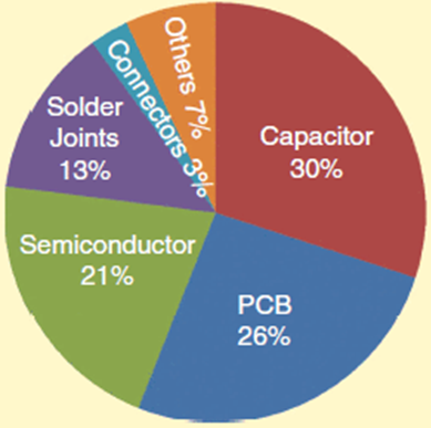

然而,作为最常用的无源元件,电容器也是最脆弱的电力电子系统元件[3], [4]。图2显示了电力电子系统的故障原因分布。可以注意到,电容器导致的电力电子系统故障比例甚至超过了半导体器件。

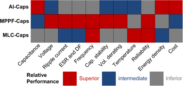

最常见的用于电力电子系统滤波的电容包括铝电解电容(Al-Caps)、薄膜电容(MPPF-Caps)、多层陶瓷电容(MLCC)三种。这三种类型的电容器表现出特定的优点和缺点,图3从不同方面对其性能进行了定性比较[5]
铝电解电容可以实现最高的能量密度和最低的单位能量成本。然而,它具有相对较高的ESR,低纹波电流额定值,以及由于高温下电解液蒸发而导致的寿命问题。
多层陶瓷电容具有更小的尺寸,更宽的工作频率范围和更高的工作效率温度(达到200℃)。然而,它们的成本较高,对机械应力敏感。
综合考虑成本、ESR、容值、纹波电流与可靠性,薄膜电容是500 V以上的高压应用的最优选[5],尽管其存在体积较大、最高工作温度不高的特点。

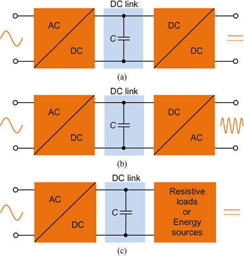

然而,电力电子系统中电容的另一个重要功能是针对工频功率的滤波。工频滤波电容往往是电力电子系统中的直流母线电容,图4展示了具有直流母线电容的电力电子变换器的典型架构。这些典型架构涵盖了风力发电机、光伏逆变器、电机驱动、电动汽车和照明系统等应用。
电子系统
图4. 带直流母线电容的电力电子变换器的典型架构:
(a)带直流母线的AC-DC-DC或DC-DC-AC电力电子变换器
(b)带直流母线的AC-DC-AC电力电子变换器
(c)带直流母线的AC-DC或DC-AC电力电子转换器

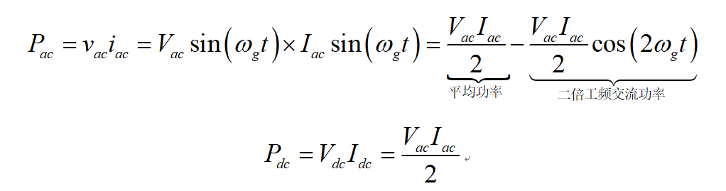

以其中典型的单相AC-DC-DC变换器为例,AC输入端口的功率为平均功率和二倍工频交流功率之和,而DC端口的功率为直流功率,其值等于交流端口的平均功率。

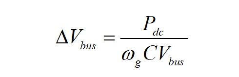

交流端口和直流端口不匹配的二倍工频交流功率由直流母线电容吸收,导致直流母线上存在纹波电压,纹波电压与直流母线电容的关系如下[6]
电子系统
为了保证足够小的直流母线上的电压纹波,往往需要毫法级的母线电容。用于工频功率滤波的母线电容往往由电解电容构成。最近发表在TPEL期刊上的两篇文章[7], [8]统计了超过20家厂商的超过60万个电容的数据,解释了直流母线电容多为电解电容的原因,并提供了定量且详细的母线电解电容选取指南。

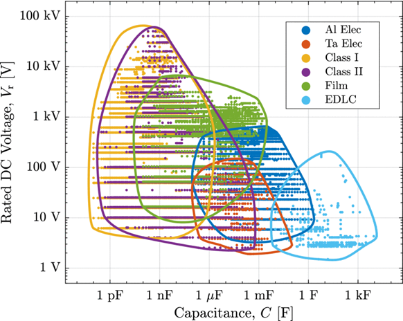

铝电解电容在50-1000V的电压等级下具有最大的容量,如图5所示[7]。另外,与薄膜电容和陶瓷电容相比,铝电解电容具有最高的能量密度(无论是从体积角度还是质量角度)与最低的单位能量成本。然而,铝电解电容的RMS电流额定值较低,高温耐受力差,可靠性和寿命相对较差[7]

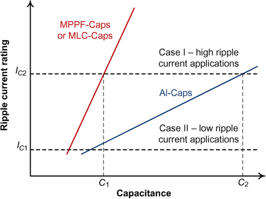

如图6所示,三种电容器的纹波电流能力大致与其电容值成正比。对于高纹波电流应用,铝电解电容由于A/μF较低,在小容值下无法承受高纹波电流应力。而实现相同的纹波电流耐受能力,薄膜电容的容值远小于电解电容。以纹波电流(即$/A)计算,薄膜电容的成本约为铝电解电容的1/3[5],体积也远小于铝电解电容。同时,薄膜电容的寿命是电解电容寿命的数十倍。这意味着在高纹波电流应用(如电动汽车电机驱动)中,使用薄膜电容实现低成本、高功率密度、高可靠性的直流母线设计的可能性[9]
电子系统
图6. 纹波电流与电容容值之间的关系[5]
实际上,目前的产品级单相AC-DC-DC系统设计过程中,小直流母线电压纹波是首要的设计考虑因素(因为这可以大大简化设计过程),大直流母线电容值几乎是必选项。因此,铝电解电容成为直流母线电容的最优选,而大容值的铝电解电容也能提供所需的纹波电流能力。尽管使用薄膜电容可以很容易达到所需的纹波电流值,然而因为容值小,直流母线电压纹波将大大增加,这是目前的产品设计中要避免出现的。

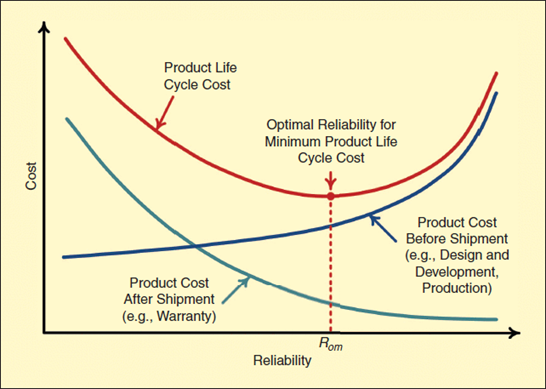

考虑电力电子系统可靠性的最终目的是实现系统寿命周期成本的最优。如图7所示,电力电子系统可靠性的提升需要设计与制造成本的持续投入,可靠性的提升可以降低后期维护成本。设计制造成本与维护成本之间的权衡体现了工程学科的精髓所在。

图7. 可靠性对成本的影响[1]
将电力电子系统中的电解电容替换为薄膜电容是提升系统可靠性的有效途径,然而并不一定是实现系统寿命周期成本最优的有效途径。
电解电容可靠性不高,却并不意味着其“不可靠”,在寿命需求短或维护成本低的应用场合,将电解电容用作母线电容可以大大降低设计复杂度。薄膜电容可靠性高,寿命长,也并不意味着其可以在所有应用场景下替代电解电容,在直流母线上直接应用薄膜电容会带来额外的研发设计成本。
