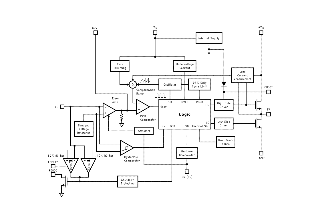

方框图
开关稳压器

四、工作原理
  1. 双模式控制‌:
    • PWM模式(中/重负载):电流模式控制,专利电流检测
    • 滞回模式(轻负载):自动切换以维持效率
  2. 保护机制‌:
    • 逐周期电流限制(2A阈值)
    • 通过LDELAY引脚电容设置欠压保护延迟
    • 过压(>110%VOUT)或欠压(<80%VOUT)触发锁存保护
