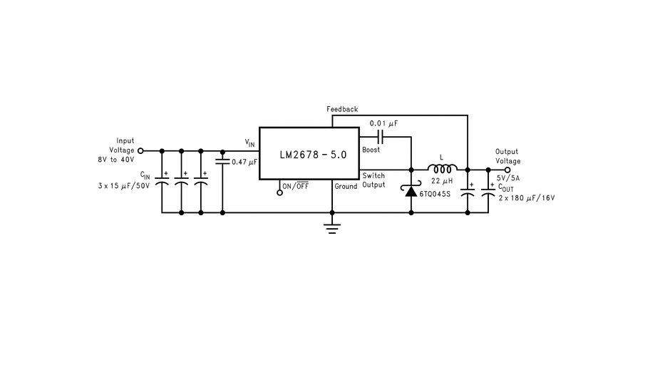

LM2678系列 8V 至 40V、5A SIMPLE SWITCHER® 降压转换器,具有高效率数据手册
LM2678 系列稳压器是单片集成电路,为降压(降压)开关稳压器提供所有有源功能,能够驱动高达 5A 的负载,并具有出色的线路和负载调节特性。通过使用低导通电阻DMOS电源开关,可获得高效率(>90%)。该系列包括 3.3V、5V 和 12V 的固定输出电压和可调输出版本。
SIMPLE SWITCHER 电源转换器概念使用最少数量的外部元件提供完整的设计。高固定频率振荡器 (260kHz) 允许使用物理尺寸较小的组件。多家制造商提供与 LM2678 一起使用的标准电感器系列,可大大简化设计过程。

4. 设计支持
  • WEBENCH®工具‌:提供在线设计支持,包括元件选型、电路仿真和布局优化。
  • 外部元件选型指南‌:
    • 电感‌:根据负载电流和输入电压通过诺模图选择(如15μH至100μH)。
    • 电容‌:推荐低ESR的钽或铝电解电容(如47μF至1000μF)。
    • 二极管‌:需选用5A以上、耐压超过输入电压的肖特基二极管(如MBR340)。
5. 引脚与功能
  • 主要引脚‌:
    • Switch Output‌(引脚1):连接电感和续流二极管。
    • Feedback‌(引脚6):固定版本直接接输出,可调版本通过电阻分压设置电压。
    • ON/OFF‌(引脚7):高电平使能,低电平关闭(阈值1.4V)。
