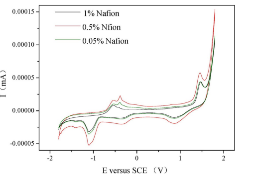

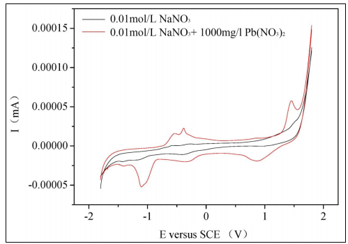

实验结果:对自掺杂聚苯胺材料的SEM测试表明,制得的自掺杂聚苯胺材料为无孔空心球和微粒的聚集体,具有密度小,比表面积大的特点,能够实现更大的π共轭结构。材料对不同金属离子溶液的吸附性能实验验证了材料对Pb2+优异的识别性能,进一步的FT-IR测试表明材料由于-SO3-、-NH2、-N=、N-H基团的存在Pb2+显示出更强的络合效应。碳毡的电极的阻抗测试表明,碳粉的添加增加了电极的导电性,添加Nafion溶液作为粘合剂时,虽然Nafion的绝缘性会阻碍电极表面电子的传递,但Nafion的存在能够显著的改善工作电极的机械稳定性,有利于后续Pb2+的富集。碳毡电极的循环伏安测试表明,自掺杂聚苯胺材料作为电活性物质负载至碳毡电极上后,使得Pb2+开始在电极表面富集,发生氧化还原反应。根据修饰碳毡电极的峰电流和峰形确定了Nafion溶液的最佳掺杂量。
功率放大器
图1-2不同Nafion修饰量对自掺杂聚苯胺/碳粉/Nafion混合修饰碳毡电极电化学活性的影响

图1-3碳毡电极和自掺杂聚苯胺/碳粉/Nafion混合修饰碳毡电极循环伏安图
