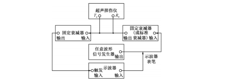

超声波
图 测量发射电压后盲区仪器配置

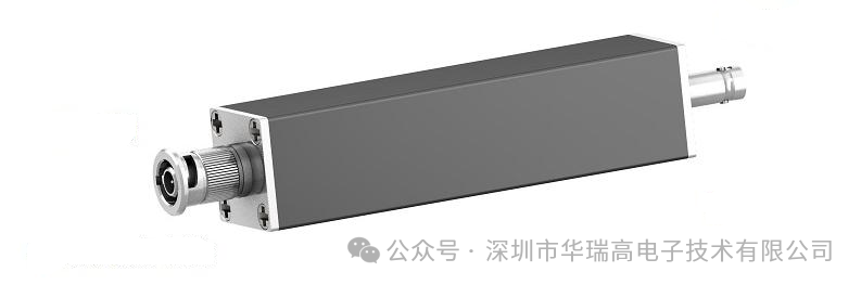

可以看到,在超声波探伤仪检定中,最关键的器件就是高压固定衰减器。
超声波
产品参数:
频      率:DC-500MHz;
输入功率:5W;
输入阻抗:50Ω;
衰 减  量:45dB±1dB
耐      压:>1000V
