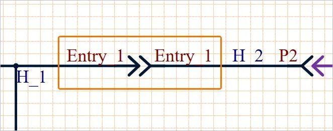

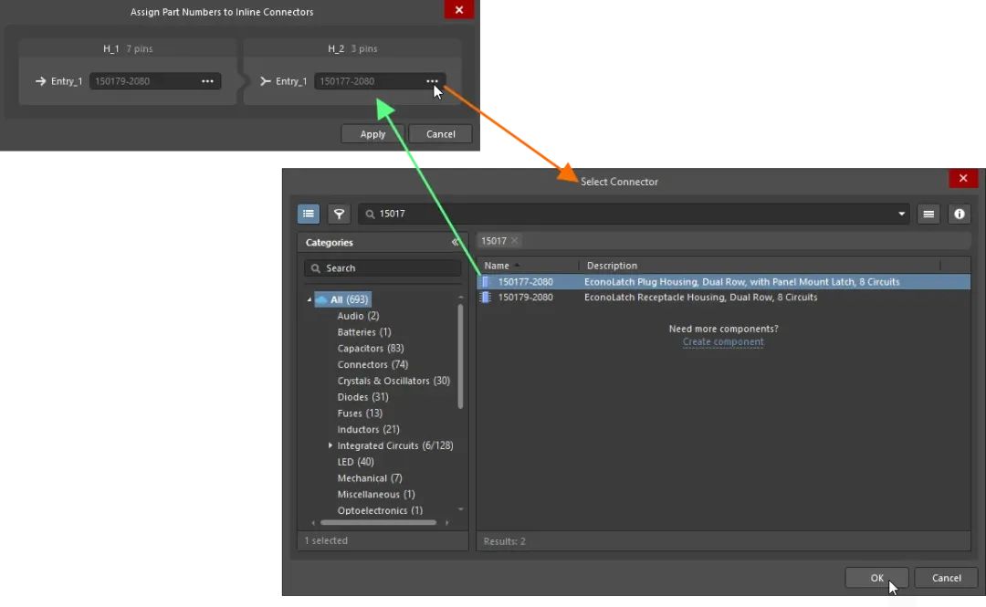

在多板原理图文档中添加了“内联线束连接器”
现在可以在多板原理图文档上定义用于在线束之间创建连接的“内联线束连接器”。使用Place » Entry 命令或在活动工具栏上点击altium来放置连接器。在放置新入口的位置会创建一个相应的入口。
altium
此时会打开 Assign Part Numbers to Inline Connectors 对话框,您可以在其中选择要用于新入口的所需部件。点击关联的altium为每个入口选择所需的连接器,然后单击 Apply。现在这两个入口已配对,并且会自动添加与每个线束连接中现有入口之一的连接。
altium
注意:虽然内联线束连接器及其配对连接器可以一起移动,但目前无法更改方向。
有关更多信息,请参阅处理连接页面。

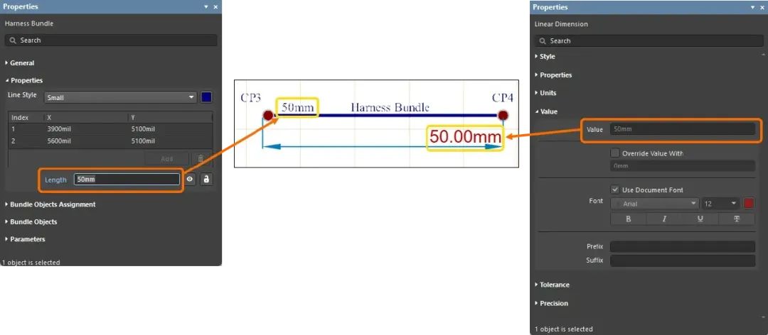

线性尺寸自动继承线束长度
当在线束制造图纸 (*.HarDwf)的布局绘图视图上的连接点之间放置线性尺寸时,Value 字段(尺寸的长度)现在会自动填入相应的线束长度。
altium
有关尺寸标注的更多信息,请参阅为线束设计创建制造图纸页面。

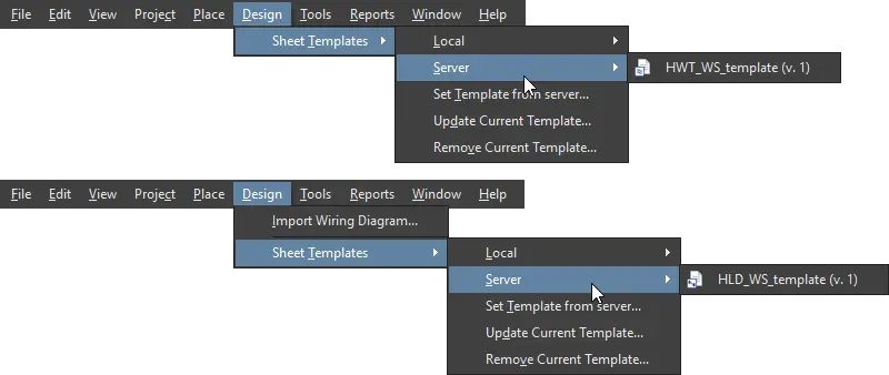

改进了对线束布线图和线束布局图模板的支持
现在已完全支持在相应的编辑器主菜单Design » Sheet Templates中使用线束布线图模板(在线束布线图中)和线束布局图模板(在线束布局图中),这些模板可以是本地的,也可以是基于工作区的。
altium
有关设置线束布线图和线束布局图文档的更多信息,请参阅定义布线图和创建布局图页面。

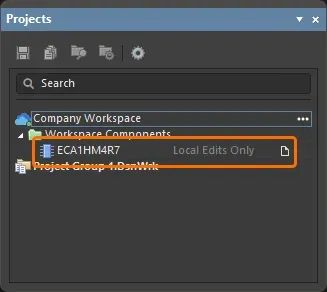

具有只读权限的用户也可打开元件编辑器
当以具有只读权限的用户身份打开工作区元件进行编辑时,现在元件编辑器将始终打开。这使您可以访问元件详细信息,但无法将任何更改保存到工作区。当具有只读权限的用户打开工作区元件时,其在Projects 面板中的条目将显示 Local Edits Only标签(而不是Save to Server控件)。
altium
有关工作区库元件的更多信息,请参阅构建和维护您的元件与库页面。
