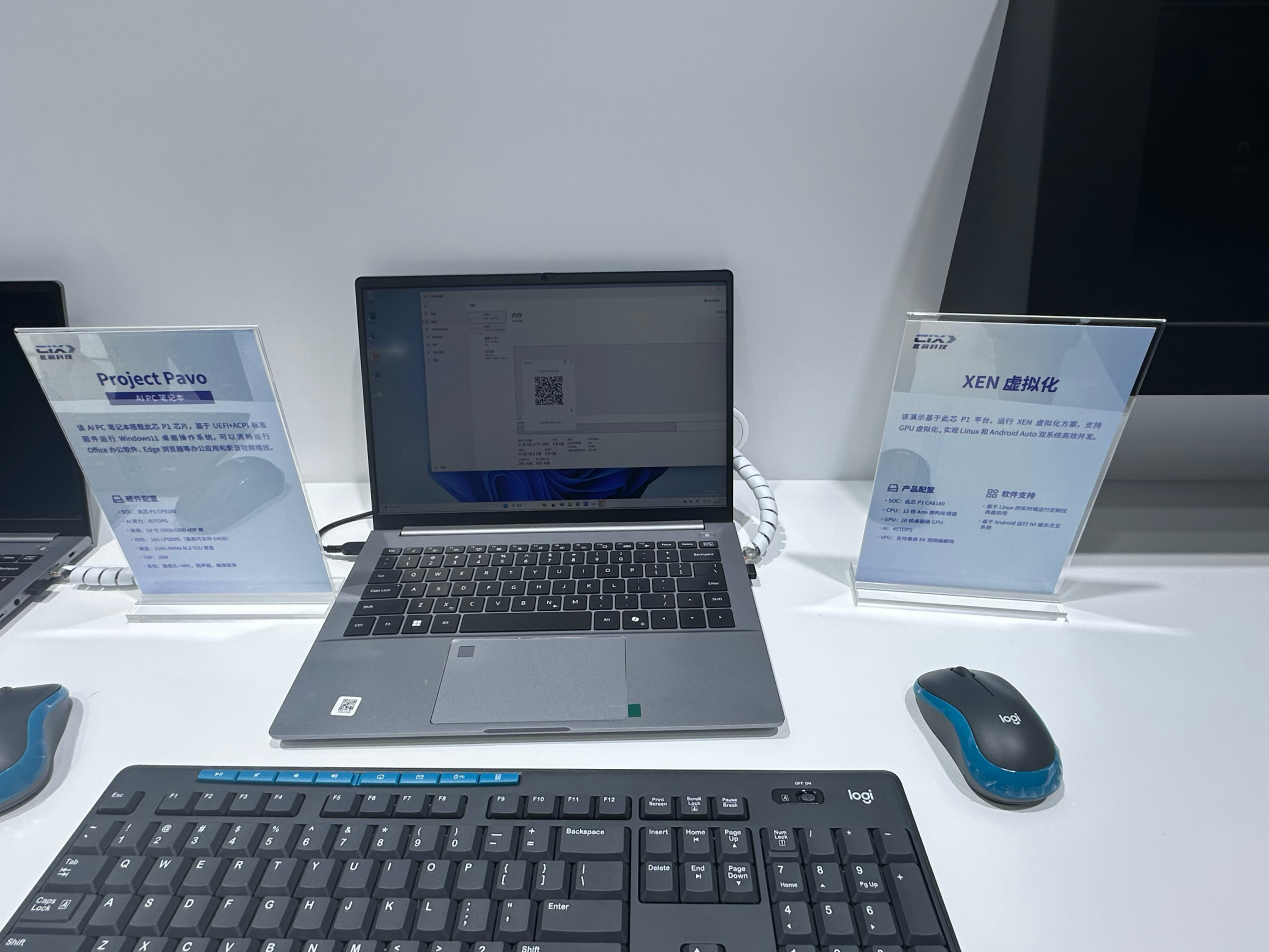

此次展示的两款 AI PC 方案均基于此芯 P1 CP8180 这颗 SoC,但操作系统有所不同。其中一款基于 UEFI+ACPI 标准固件运行 Debian12 操作系统,另一款基于 UEFI+ACPI 标准固件运行 Windows11 桌面操作系统。在 Windows11 系统上,工作人员展示了这款 AI PC 可流畅运行 Office 办公软件、Edge 浏览器等办公应用和影音视频播放。
当然,AI PC 与传统 PC 相比,主要区别在于 AI 功能。根据微软的定义,AI PC 有诸多显著特点,包括核心处理器必须具备 NPU、CPU 和 GPU 的混合架构,必须支持微软 Copilot 功能并在键盘上带有 Copilot 按键,另外 40 + TOPS 是 Windows AI PC 的准入门槛。而 45 TOPS 是当前主流旗舰产品的标杆值,此芯 P1 系列也位列其中。

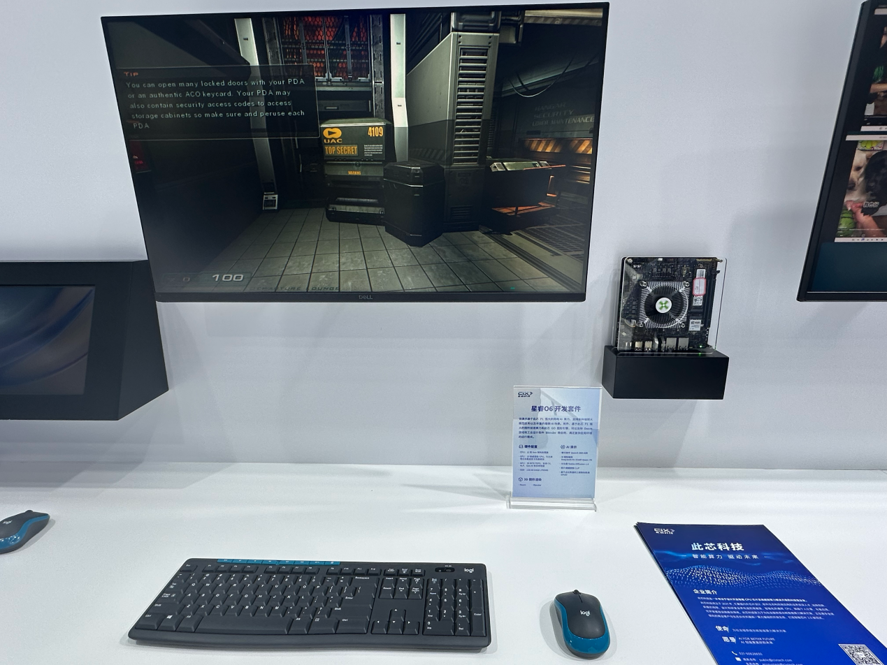

另外,此芯科技还展示了同属 PC 计算平台的星睿 O6 AI PC 开发套件,该套件由此芯科技联合安谋科技、瑞莎计算机推出,基于 Armv9 架构设计,异构集成 Arm®v9 CPU 核心、Arm Immortalis™ GPU 及安谋科技 “周易” NPU 等,NPU 算力为 30 TOPS。该套件已通过 Arm SystemReady™认证,基于UEFI 和 ACPI 标准规范的统一固件,开发者可轻松安装各种标准的操作系统,这将进一步加速 Arm PC 在客户端的商业落地。
此芯工作人员称,星睿 O6 AI PC 开发套件支持多种端侧大模型应用及丰富的端侧 AI 场景,AI 演示包含聊天助手、AI 辅助编程等;同时,依托此芯 P1 的图形加速算力和此芯 GO 图形引擎,还能支持 Doom 游戏和工业设计软件 Blender 等桌面类 3D 图形应用,满足复杂应用环境需求。

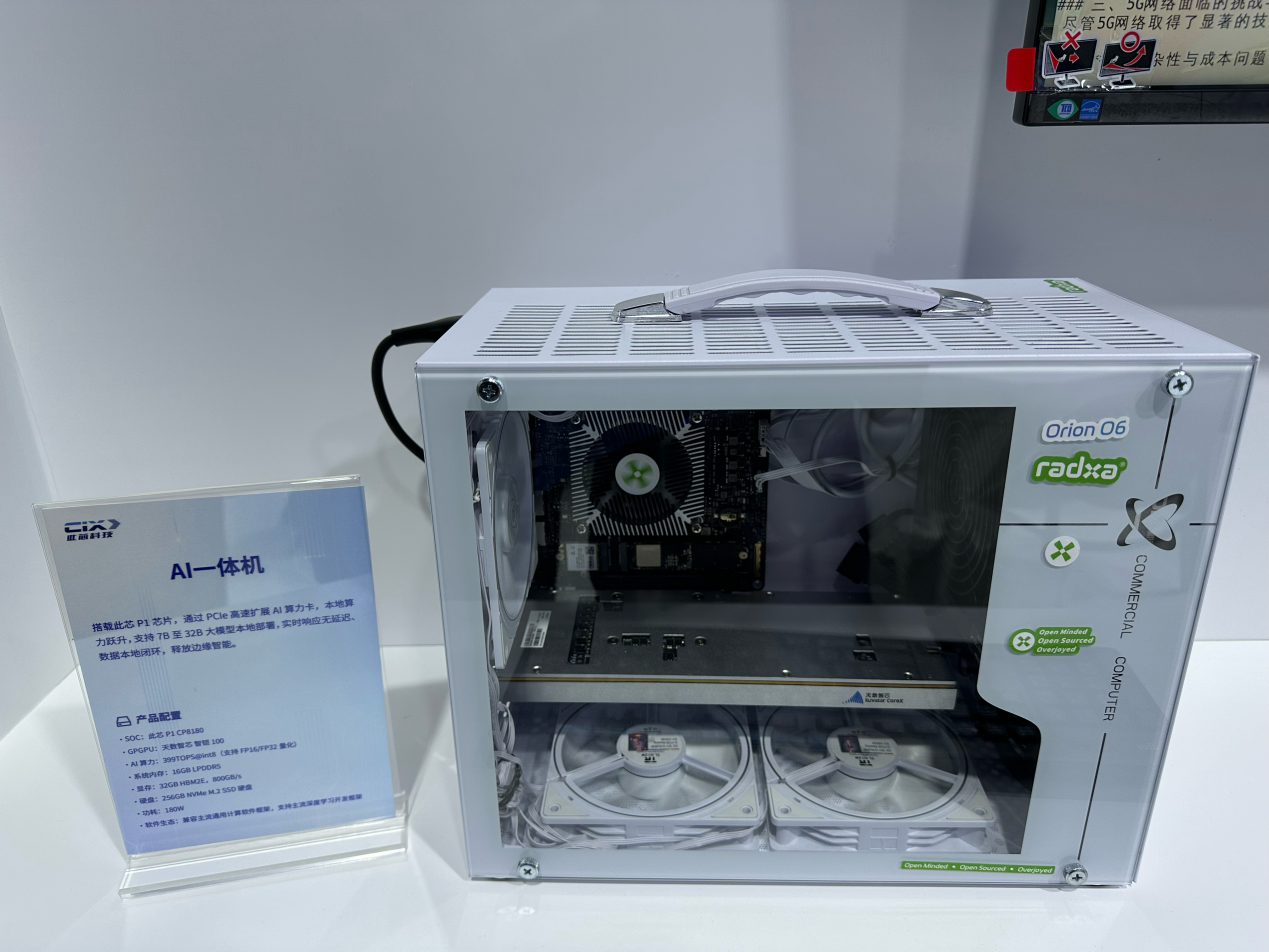

下图所示是一款 AI 一体机,搭载此芯 P1 CS8180 芯片,通过 PCIe 高速扩展 AI 算力卡,本地算力大幅提升,支持 7B 至 32B 大模型本地部署,实现实时响应无延迟、数据本地闭环,释放边缘智能。此芯科技工作人员称,这款 AI 一体机支持灵活的算力扩展,现场演示的方案搭载一款国产算力卡,提供 399TOPS@int8(支持 FP16/FP32 量化)的 AI 算力,开发人员可根据自身需求灵活配置接口和算力卡。在软件方面,这款 AI 一体机兼容主流通用计算软件框架,支持主流深度学习开发框架。

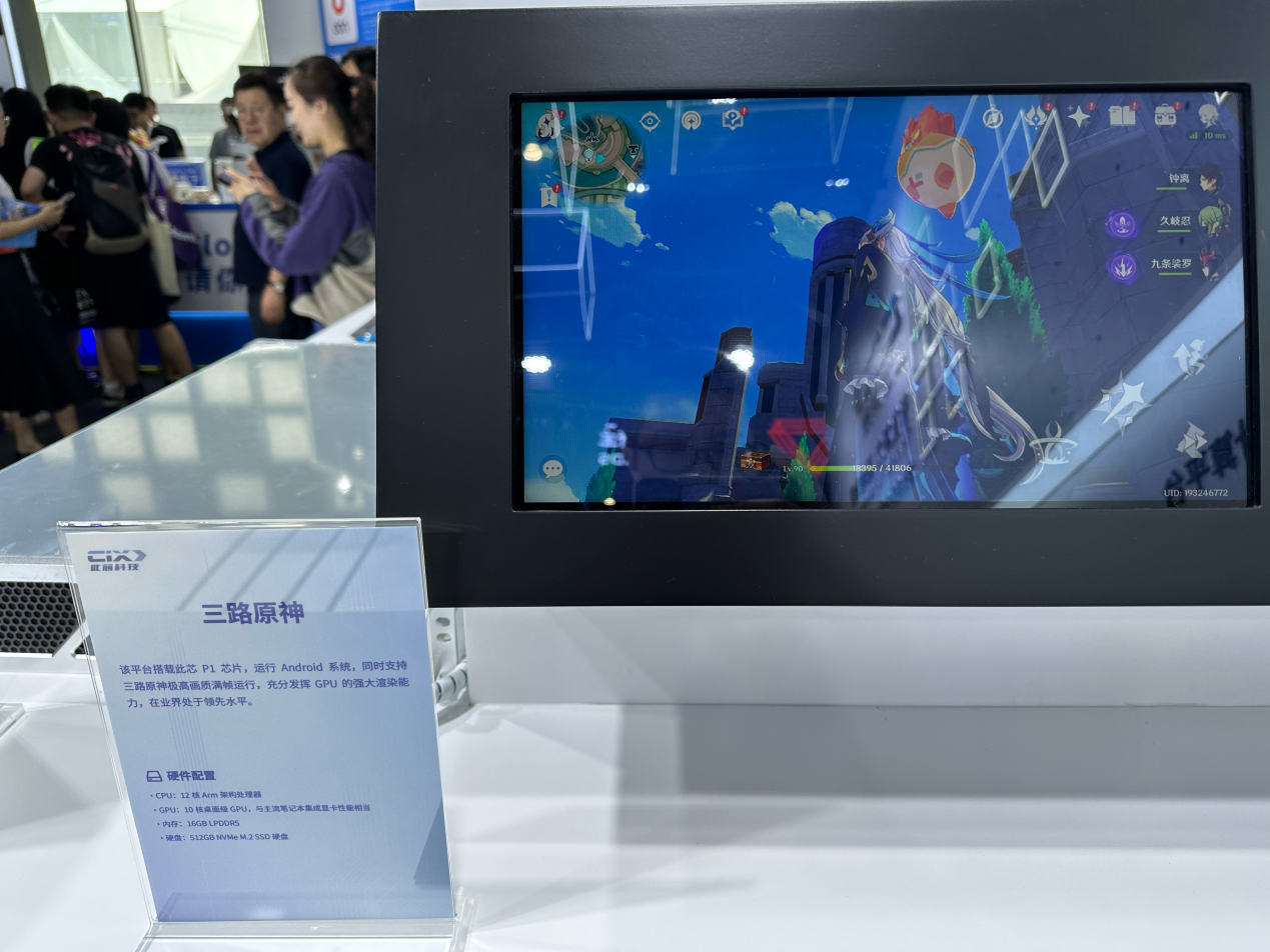

下面这款方案展示了三路原神的操作,该平台搭载此芯 P1 芯片,运行 Android 系统。图片中的画面是其中一路原神的画面,根据现场演示,同时支持三路原神极高画质满帧运行,充分发挥 GPU 的强大渲染能力,在业界处于领先水平。

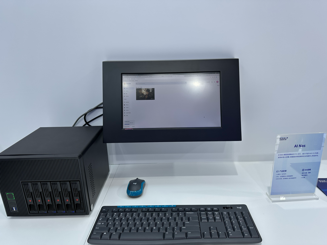

记者也了解了 AI NAS 的应用,它是近年来兴起的一类融合人工智能能力的本地网络存储设备,通过机器学习、深度学习等技术提升数据管理效率、增强安全性,并拓展应用场景。此芯科技这款原型机搭载此芯 P1 芯片,基于开源 NAS OS 构建,支持本地 AI 部署、数据备份和视频串流全栈服务,即插即用。其支持最高 8K 视频编解码和最高 6 盘位磁盘阵列,可用于实现图片分类、检索,聊天机器人,文生图等 AI 应用。
