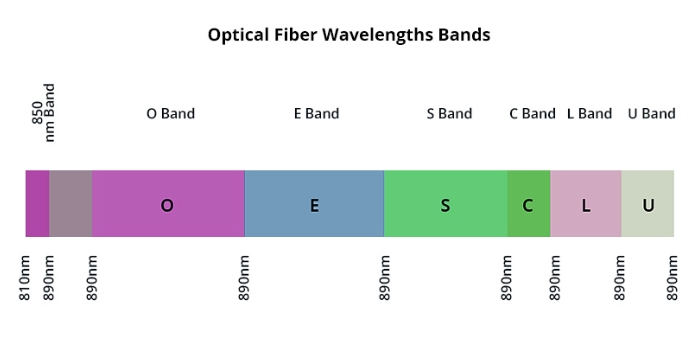

  国际电信联盟(ITU-T)已对光纤通信中常用波长区间进行标准化,并定义了若干主流波段(band),每一类波段对应不同的传输性能与使用场景:
光纤传输
  各主要传输波段的特性与典型用途
光纤传输
  850nm 波段:短距离高速传输核心
  850nm波段主要用于多模光纤系统,适用于数据中心、企业局域网等短距离、高带宽需求场景。该波段与梯度折射率多模光纤高度匹配,结合VCSEL激光器,既经济高效又易于部署,还广泛应用于航空电子和车载光网络。
  O 波段(1260–1360nm):色散最小的理想波段
  O波段是单模光纤通信最早使用的波段之一,具有色散极小、损耗适中的优点,广泛用于城市骨干网、企业专线以及短距离单模通信链路。
  E 波段(1360–1460nm):“零水峰”光纤带来的新机会
  过去由于水峰效应(光纤中水杂质引起的高衰减),E波 应用受限。但随着“零水峰光纤”的普及,该波段衰减显著降低,甚至优于O波段。目前在对频谱资源要求较高的城域网和区域网中逐渐获得关注。
  S 波段(1460–1530nm):FTTH 接入核心波段
  S波段兼顾低损耗与良好的器件响应,广泛应用于无源光网络(PON)系统,尤其适合 FTTH 中的1490nm下行通道。同时,它也成为下一代DWDM系统研究的热门波段,有望拓展现有带宽极限。
  C 波段(1530–1565nm):全球骨干光通信的中坚力量
  C 带因其在单模光纤中具有最低衰减,是远距离通信、海底光缆系统及大规模骨干网的首选波段。它还能搭配铒掺杂光纤放大器(EDFA)实现高效放大,是 DWDM 系统的标准传输窗口。
  L 波段(1565–1625nm):在原有网络上扩容的重要手段
  L波段虽比 C 带略高衰减,但作为其自然扩展,能在不重构网络架构的前提下实现容量提升。其与EDFA放大器兼容性好,支持在原有DWDM系统上快速部署新波道。
  U 波段(1625–1675nm):不承载业务,但不可或缺
  U 波段由于损耗较大,不用于常规数据传输,但在光缆监控中扮演关键角色。它用于实时检测光缆损耗、反射、老化等状态,是实现光网络健康监测的基础波段,常与 OTDR(光时域反射仪)等工具配合使用。
