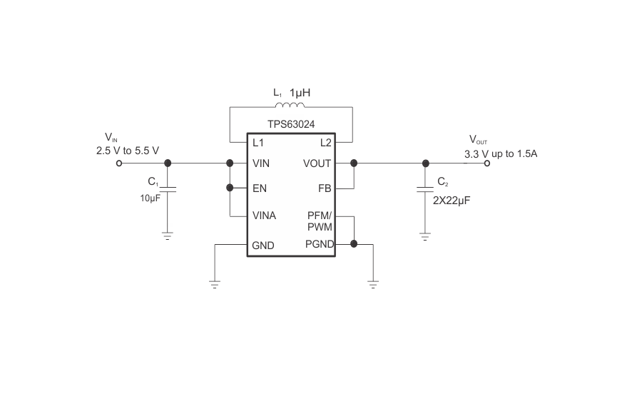

  • 电感选择‌:推荐1μH电感(如Coilcraft XAL4020),需满足饱和电流要求。
  • 电容配置‌:
    • 输入电容:至少10μF(陶瓷电容,靠近VIN引脚)
    • 输出电容:推荐20μF(陶瓷电容,低ESR)
  • 输出电压设置‌(仅TPS63024):
    • 使用电阻分压器(R1/R2),FB引脚基准电压为800mV。
    • 公式:R1 = R2 × (VOUT/VFB - 1),建议R2≤180kΩ。
