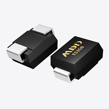

二极管
在快节奏、高性能的电源系统设计中,
MDD辰达半导体超快恢复二极管
选型对整体效率的影响不容小觑。工程师应从系统频率、电气参数、热管理、封装形式等多维度出发,进行精细化匹配与测试验证。选型得当,才能确保器件效率与可靠性双赢。
