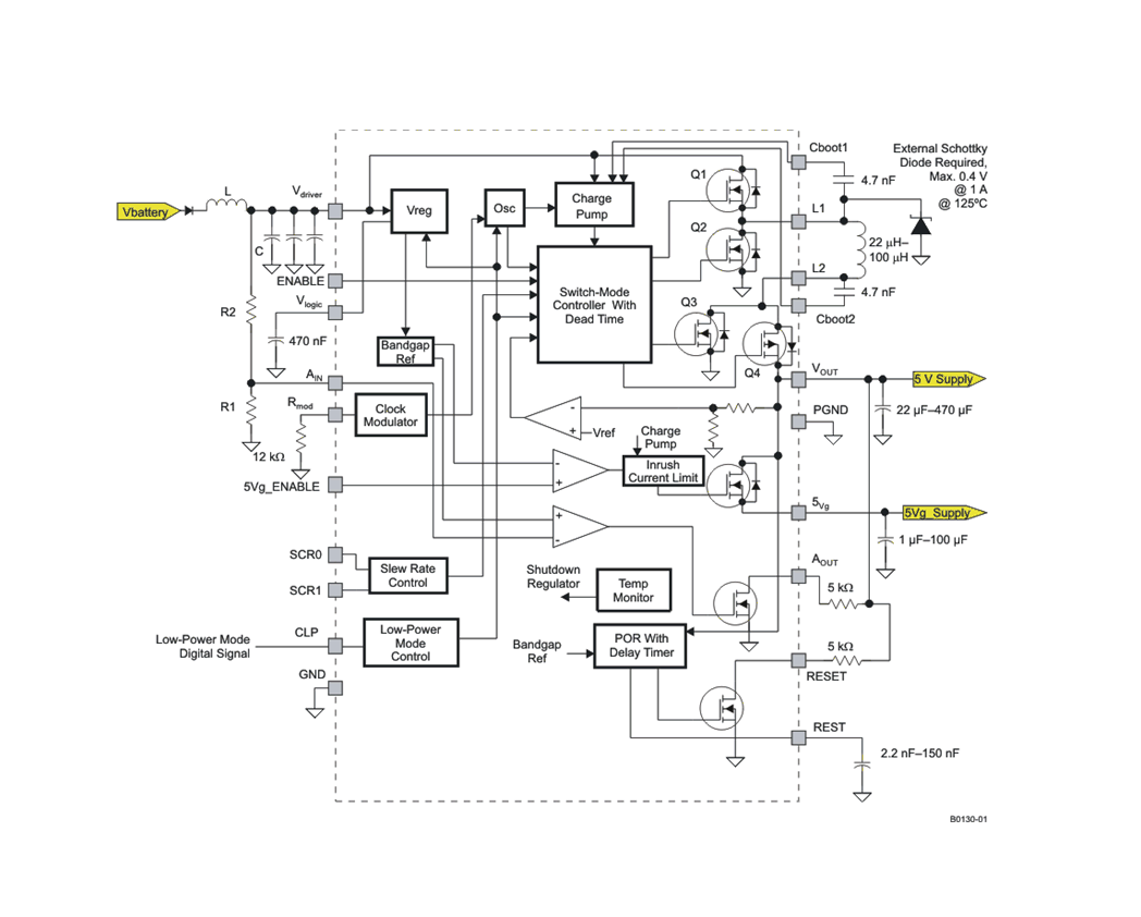

    方框图

3. 工作原理
  • Buck/Boost自动切换‌:输入电压>5.8V时运行Buck模式,<5V时切换至Boost模式,过渡窗口(5V-5.8V)负载依赖。
  • 低功耗模式‌:通过CLP引脚手动启用,减少静态电流(典型3.55mA)。
  • 5Vg开关输出‌:内置电流限制,防止复位误触发。
4. 典型应用电路
  • 外部元件要求‌:
    • 电感:20μH至100μH(推荐33μH)。
    • 输入/输出电容:低ESR铝/钽电容(输出22μF-470μF)。
    • 复位延迟电容:2.2nF-150nF(对应2.2ms-150ms延迟)。
  • 布局建议‌:缩短高电流路径,多层PCB优先使用地平面分隔信号与电源层。
