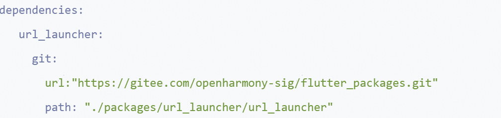

2) Git引入:当需要使用尚未发布到Pub.dev的库,或者想要使用特定分支或提交的代码时,就可以使用Git引入方式。这种方式就像是从代码仓库直接定制购买商品,可以精确控制所使用的代码版本。开发者需要在pubspec.yaml中指定Git仓库的URL和分支或提交哈希值。

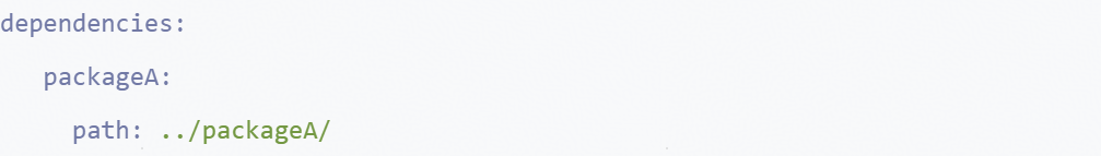

3) 本地引入:在开发过程中,有时需要使用自己本地开发的库,或者对某个库进行定制修改。这时就可以使用本地引入方式,将库文件直接放在项目的本地目录中,并在pubspec.yaml中指定本地路径。这种方式类似于使用自己工厂生产的零件,方便进行调试和定制。

当前三方库主要由华为和开源社区各自独立适配,形成了独立分支并归档在Git代码仓库中,因此鸿蒙Flutter项目引用三方库时主要采用Git引入方式,这也是海底捞App适配鸿蒙版本时所采取的方式。           3.存量Flutter项目的鸿蒙适配攻坚

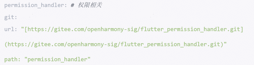

2) 库版本调整:纯Flutter库需要降级为支持Dart 2.19.6的版本,这就像是为桥梁更换合适的建材,确保其稳定性。同时,对于包含原生平台代码的第三方库,我们需要将版本改为适配鸿蒙的版本。例如shared_preferences本地存储库,就需要替换为鸿蒙适配版本。在引用方式上,它可以指定Git仓库地址和文件夹,就像在定制建材时指定供应商和产品型号一样。以 permission_handler 库为例,通过指定Git仓库的特定分支或提交,来获取鸿蒙适配版本。
