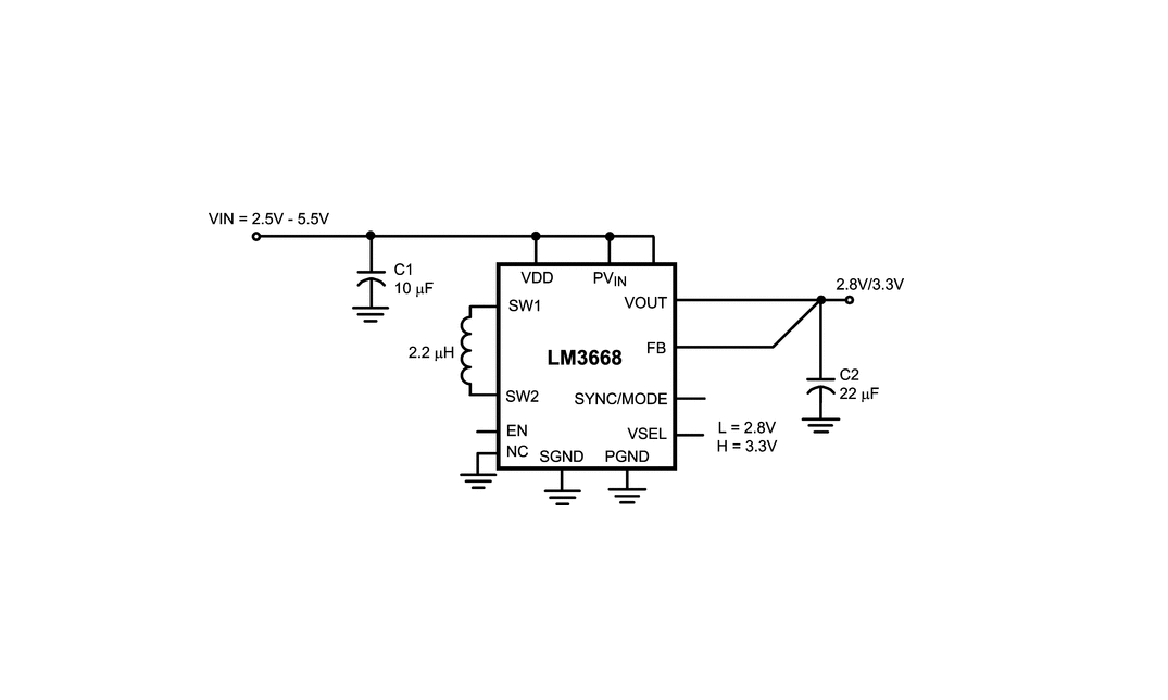

2.2 MHz(典型值)的高开关频率允许使用微型表面贴装 组件包括一个 2.2 μH 电感器、一个 10 μF 输入电容器和一个 22 μF 输出 电容器。

5. 设计要点
  • 电感选择‌:推荐2.2 µH饱和电流≥2.05 A的屏蔽电感(如Coilcraft LPS4012-222L)。
  • 电容配置‌:输入10 µF、输出22 µF陶瓷电容(X7R/X5R类型),需注意直流偏压特性。
  • 布局建议‌:缩短功率路径,分离信号地与功率地,优先使用星型接地。
6. 典型电路
  • 输入2.5 V-5.5 V,通过2.2 µH电感和22 µF输出电容实现稳定输出(如3.3 V)。
