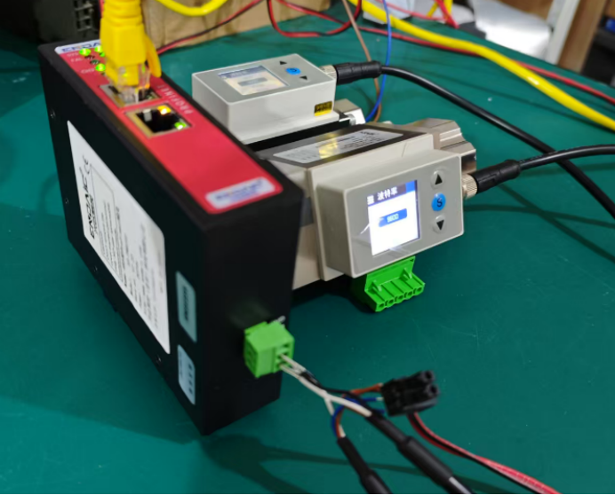

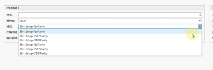

选择支持Modbus RTU转Profinet网关(如兴达易控XD-MDPN100系列),确认其Modbus端支持RTU模式。需特别注意:流量计的波特率、数据位、校验位必须与网关设置完全一致。
MODBUS RTU
例如,若流量计使用偶校验,则数据位应设为9(8位数据+1位校验),否则会导致通信中断。

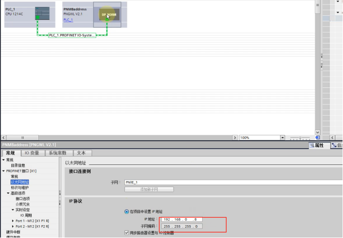

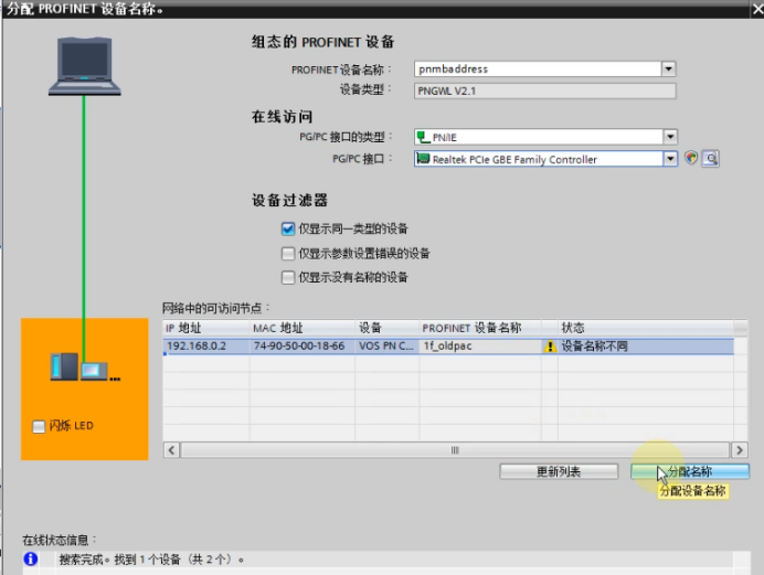

在博图(TIA Portal)中为网关分配唯一IP地址和设备名称,确保与Modbus RTU转Profinet网关配置软件中的参数“镜像对称”。
MODBUS RTU

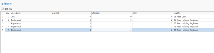

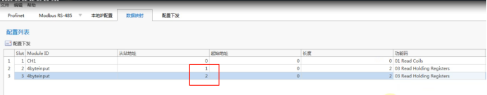

通过右击Modbus RTU接口插入节点,按流量计从站地址(如1~4号)分配寄存器地址,将温度值对应的寄存器映射至Profinet IO设备。
MODBUS RTU
Modbus RTU转Profinet网关与PLC的IP是否处于同一网段

某化工厂需监控4条管道中高温导热油的流量与温度。通过部署LUGB型温压补偿涡街流量计,其Modbus RTU接口输出包含:
温度值(寄存器40001)
MODBUS RTU
工程师使用一台Modbus RTU转Profinet网关,将4台流量计作为从站接入,在网关配置软件中为每台设备划分独立数据块。PLC通过Profinet周期读取温度数据,结合流量值进行动态粘度补偿计算,最终实现能耗优化。该项目实施后,数据采集延迟从原来的500ms降至10ms以内,故障定位时间缩短70%。
