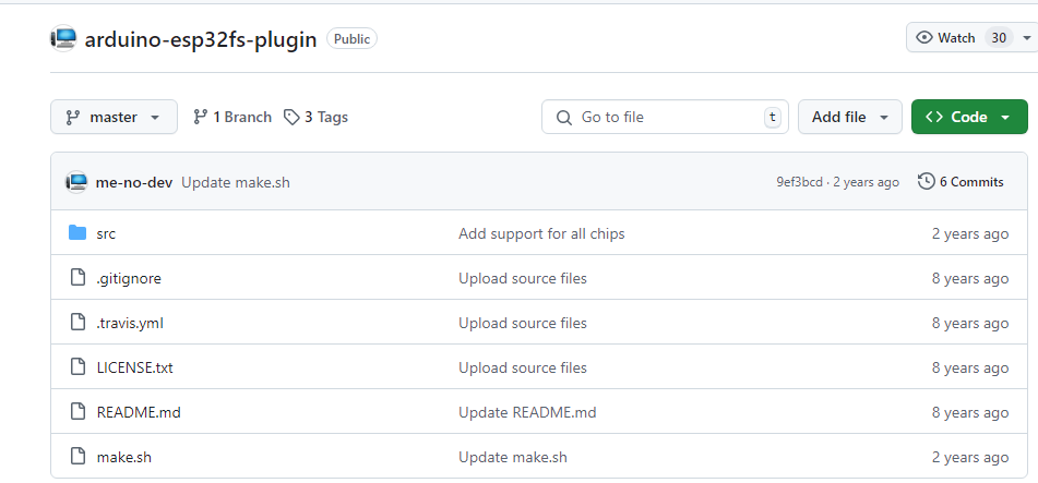

我们可以去这个地方下载插件:https://github.com/me-no-dev/arduino-esp32fs-plugin,安装步骤如下
ESP32

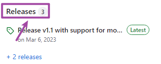

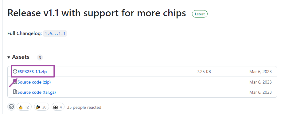

选择下面的Releases
ESP32
点击ESP32FS-1.1.zip下载并解压缩ESP32

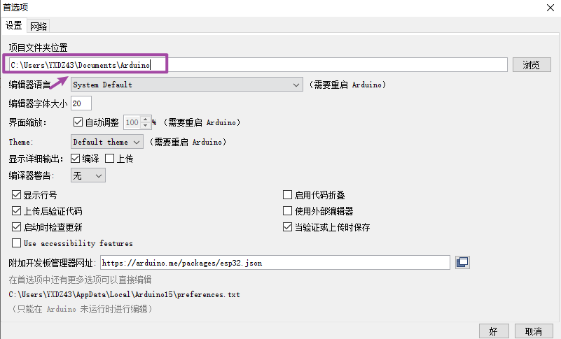

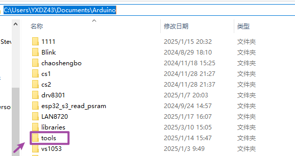

找到arduino首选项安装文件夹位置,
ESP32
打开该位置,在该目录下新建一个名为tools的文件夹(如果不存在)
ESP32

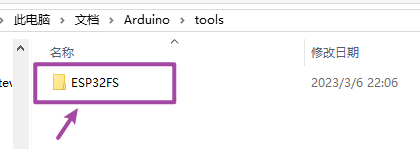

将刚刚下载的ESP32FS-1.1.zip解压缩后的文件复制粘贴到tools目录下
ESP32
重新启动arduino ide,应能看到SPIFFS上传工具插件:ESP32草图数据上传

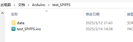

在项目文件夹中新建一个名为data的子文件夹,并将想要上传至SPIFFS文件系统的文件放在里面,可以是音频文件、txt文本文件。这里我们先放进去一个txt文档进行SPIFFS文件系统的读取测试。其中用到的文件操作如下

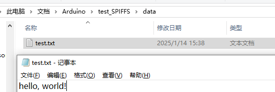

我们以读取txt文本为例,按照上面方法在工程文件夹下面,新建一个data文件夹并放入我们的测试txt文件,里面内容是hello,world!

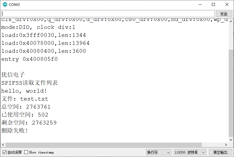

串口信息
这里我们打开串口看到我们上传的SPIFFS文件:test.txt, 里面的内容是hello,world! 并且显示了SPIFFS相关的容量信息。
这里显示“删除失败”,是因为我们在代码里整合了之前文件操作的代码,还包括了删除SPIFFS文件,这里我只是在代码里随便删除一个不存在于SPIFFS的文件f.txt, 所以会显示“删除失败”,这里可以忽略这个信息,并不是代码有问题。
