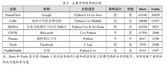

主要开源框架的比较
当前,Google Microsoft、Facebook 等科技公司和多家研究机构都推出了开源的人工智能与机器学习框架,其中主要开源框架的比较如表 1 所示。结果显示,较之 Caffe、MXNet、CNTK、Theano、Torch、Paddle Paddle 等主要开源框架,Tensor Flow 在架构设计、性能、应用等方面的表现均更为出色。
