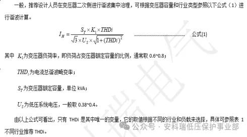

电能质量选型计算
配电系统中谐波电流的计算涉及较多因素:1)对于改造项目,可使用专业电能质量分析仪测得所需谐波数据;2)对于新建项目,设计人员并不能直接获得供电系统的的谐波数据,因此我司通过众多不同行业、不同类型的项目,总结整理出如下计算选型方法,供电大家做选型参考。

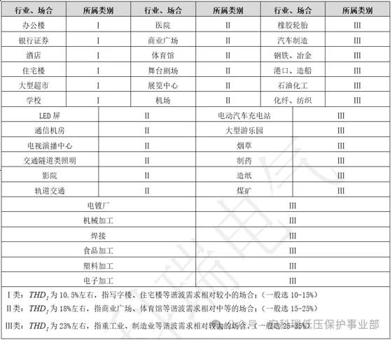

畸变率推荐
电能质量监测

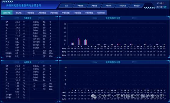

系统平台展示

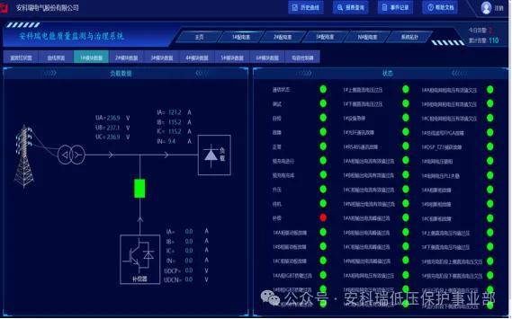

功能展示-可视化管理
电能质量监测

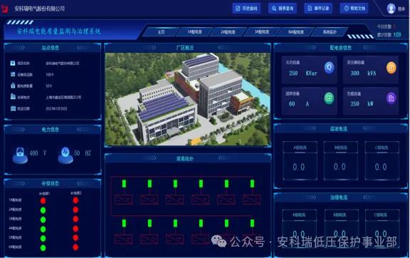

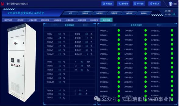

状态展示-设备运行
电能质量监测
设备展示-运行状态
电能质量监测

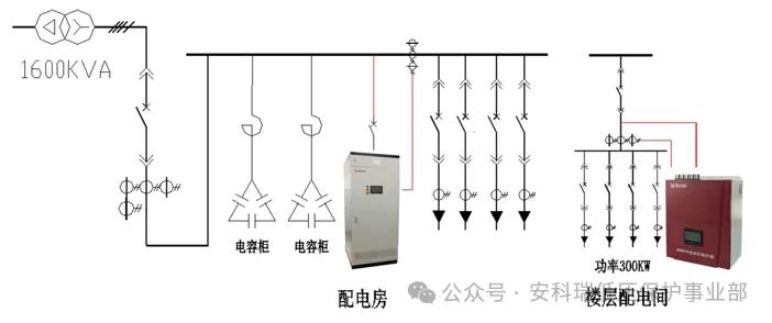

某医院采用集中+就地综合治理方案。系统中涉及到的医疗器械、电梯、空调、及较多的计算机网络通信设备,为减少谐波对电网侧的危害和影响,同时确保功率因数达到国标要求值,避免罚款,可采用配电房集中治理的方式;针对医院照明普遍采用LED荧光灯、金卤灯、调光器等,为了减少3次谐波在N线进行叠加,导致N线电流过大,在照明配电箱增加ANSNP治理设备进行就地治理,达到终端治理谐波的目的。
电能质量监测
