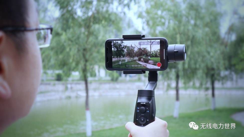

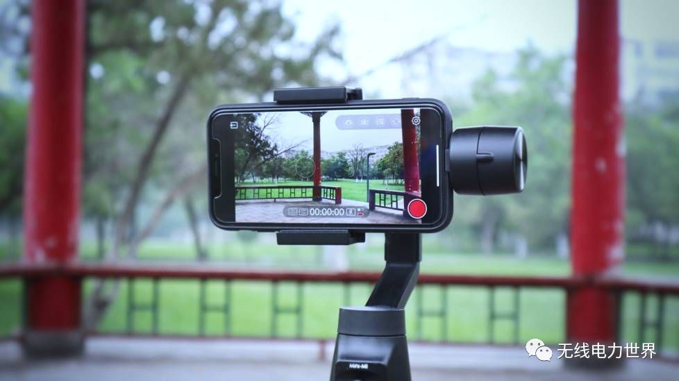

稳定性方面,我相信大家看过很多关于手机使用和不使用稳定器的对比。虽然手机本身具备OIS或者电子防抖,但仍然需要搭配手持稳定器,才能拍出高质量的流畅画面。
魔爪Mini-MI

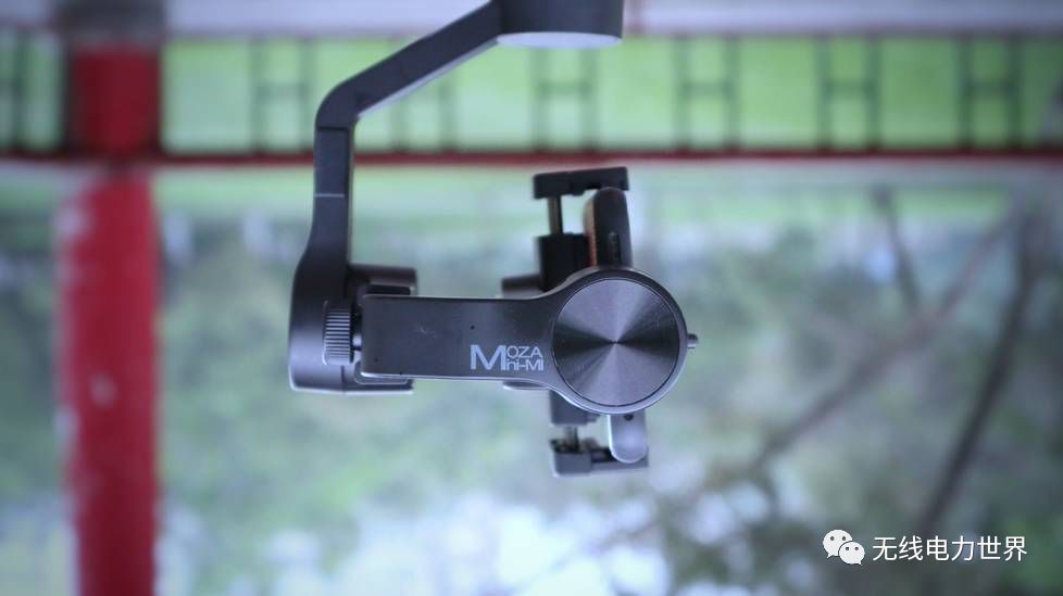

然后我们进一步用运动相机测试。由于魔爪Mini-MI的横臂太长了,导致这样使用没法调平,为了公平的测试稳定性,只能这样反着夹,还好它的航向轴可以转360度。最后再进行极限测试,故意摇晃着拍。
通过以上的测试,感觉稳定性还是不错的,稳定性基本处于业界平均水准以上。关于稳定性测试的内容不太好用文字描述,大家还是看视频效果。

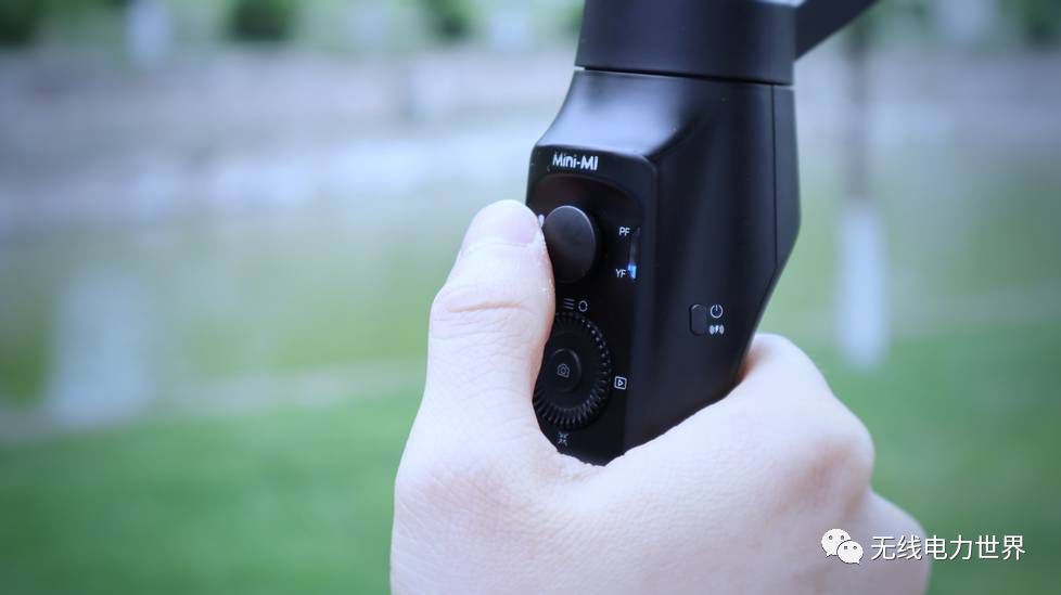

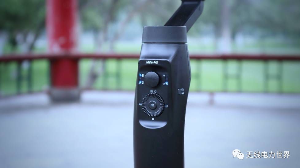

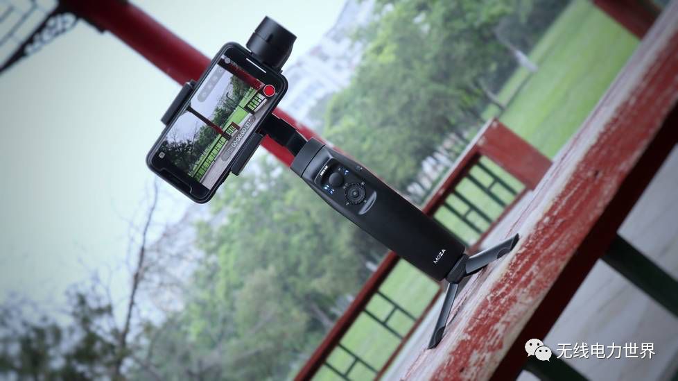

这部分是不需要依赖APP就可以完成的功能。先来看一下它的控制面板,上方是摇杆,下方是一个拨盘和中间的拍照按键,并没有很多稳定器拥有的模式切换按键。
控制区
但是其实它可以实现更多的功能,因为这个拨盘的上下左右都可以按,可以单击,双击,三击,长按。所以理论上,它可以实现16种功能,肯定是足够用了。当然,学习成本有点高,你需要记住每个按键按几下是做什么用的。

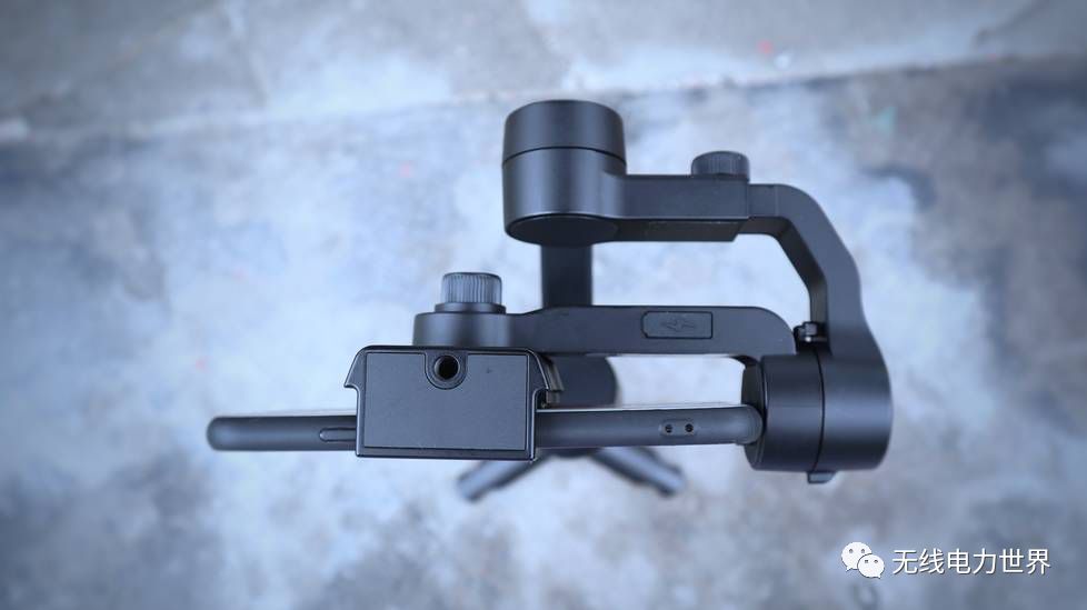

机身上除了每个稳定器都会有的底部用来接三脚架的螺丝孔,背后也有,手机夹的上下也有,也就是说机身上一共有四个螺丝孔,你可以用来接比如外置麦克风或者补光灯之类的辅助设备。续航方面,魔爪Mini-MI搭载了2200mah的电池,可以支持超过10小时的续航。
接口丰富
横臂上有个全尺寸的USB接口,可以把稳定器当充电宝来给手机充电用。有些厂家是micro-USB接口,还需要转接线比较麻烦。但说到充电,我们经常会遇到的问题就是,充电口其实是被稳定器的一个马达挡住了,想要充电,还需要再加个转换器。而如果你用的是比如iPhone X这样支持无线充电的手机,只需要双击电源键,就可以无线充电,这就方便多了。
魔爪Mini-MI在工作模式这方面和其他厂商的思路不太一样,其他的稳定器,都是设计了一些模式,比如航向跟随,全跟随,锁定等等。而魔爪是把三个轴都分开控制,每个轴无非就是两个模式:跟随和锁定,说白了就是能动还是不能动,所以分开的好处是你可以自由的搭配。
手持控制
比如双击左键,是控制航向轴是跟随还是锁定,右边下边的灯亮着代表跟随,熄灭代表锁定。
而三击左键,是控制俯仰轴是跟随还是锁定,右边上边的灯亮着代表跟随,熄灭代表锁定。
而长按左键,用来控制横滚轴跟随还是锁定,不过这个没法通过灯看出来现在的状态。
但是摇杆能控制航向和俯仰轴,不能控制横滚轴,这个比较遗憾。还有一个比较好玩的模式,就是广告里宣传的盗梦空间模式,在手电筒模式下三击上键,然后通过摇杆来旋转,拍出旋转的效果。

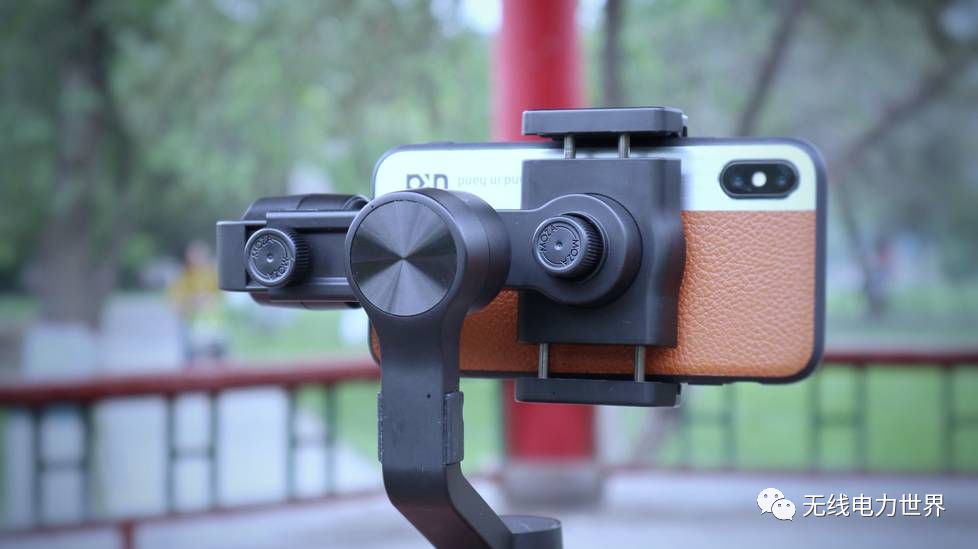

4、承重
最后,我们加入承重能力测试的环节,魔爪Mini-MI的标称高达300g,其他的厂商标称大约都在200-210g。我们来看看是不是真的这么厉害。
承重给力
还是这个带了很重的壳一共250g的手机,毫无压力,加一个充电或者外接麦克风用的转接头,由于重心更靠左,所以会难度更大,还是毫无压力,因为我也没有更重的手机了,干脆再来点狠的,加个麦克风,当然你也不能加个太重的麦克风,即便这样一共快350g了,我们要把麦克风接到手机夹上边的螺丝孔,依然没问题。看来它的承重确实给力,确实超过300g了。
