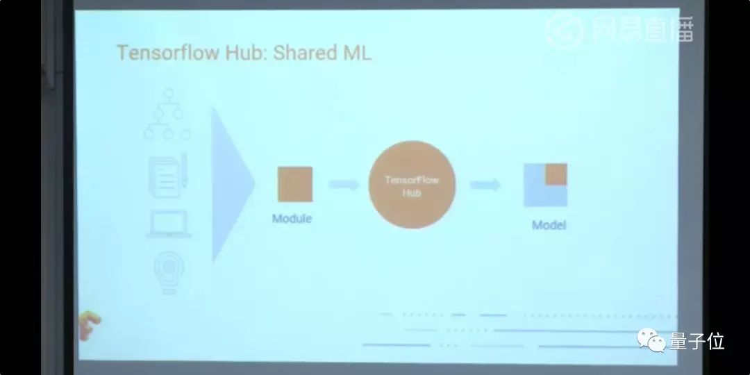

TF Hub
为了更好的促进模型共享,我们发布了 TensorFlow Hub (TF Hub)。例如,一个人设计机器学习模型,他可以从 GitHub 中找到不同的模型,进行组合,从而形成更强大的能力。
我们可以看到,一个模块包含了训练好的权重和图,这就是一个简单的模型,我们可以将这个模型组装,重用,或者再训练。
目前我们已经公开了很多模型,包括图像,语言相关等等,这些都需要大量的 GPU 训练才能得到。开发者可以在这些基础上,做一些迁移学习的工作,用很小的代价,就可以利用现有的模型帮助解决自己的问题。

移动性。移动方面我们发布了 TensorFlow Lite,它所能支持的模型和性能在不断提升当中。我们也发布了 TensorFlow.js,进一步促进了无处不在的 AI。
完整性。我们发布了 TensorFlow Hub,希望促进模型共享和重用。另一方面,Google 内部大规模产品环境中所使用的TFX系统也在开源当中。我们希望进一步减少开发者构建端到端的完整的机器学习系统所遇到的挑战。
推动机器学习的发展,共享,加速研究。我们很期待通过 TensorFlow 社区,大家一起协作,去解决世界上最难的问题,比如医疗等造福人类的重大问题。
