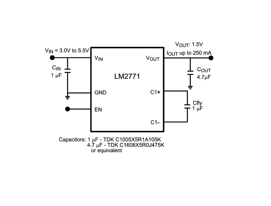

3. 典型应用电路
  • 外部元件‌:输入电容(CIN=1μF)、飞跨电容(C1=1μF)、输出电容(COUT=4.7μF),推荐低ESR陶瓷电容(如TDK C1005X5R系列)。
  • 典型效率‌:对比LDO,效率显著提升(见图2曲线)。
