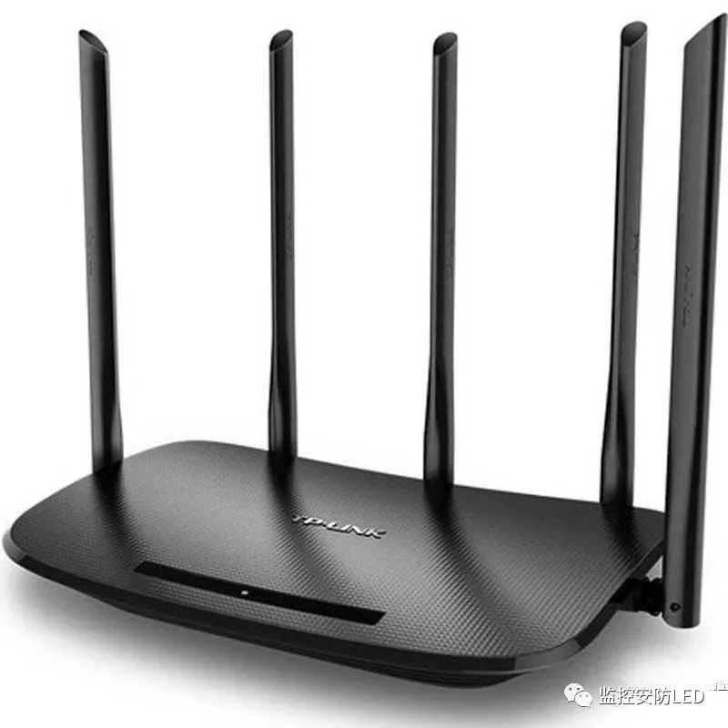

五天线路由器:

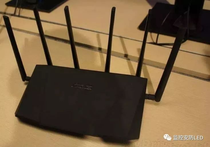

六天线路由器:
