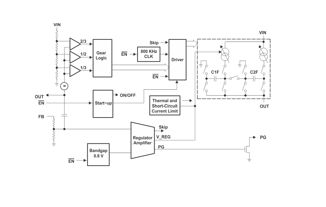

方框图

  • 高效转换‌:支持三种自动切换模式(LDO/2/3x/0.5x/1/3x),适应宽输入电压范围。

  • 电容选择‌:输入电容(2.2-4.7μF)、飞跨电容(1μF)、输出电容(4.7-22μF),推荐低ESR陶瓷电容。
  • 布局建议‌:电容需贴近IC放置,PCB设计参考手册提供的双层板布局示例。
  • 电阻配置‌:可调版本需外部分压电阻(如TPS60500,R1+R2≤1MΩ)。
