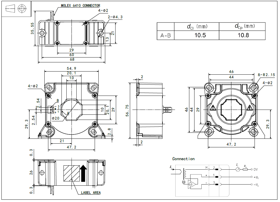

该传感器的交流隔离耐压达 3.8kV(50Hz,1min 测试),符合 UL9540A 标准对电池储能系统的绝缘要求。同时,原边和副边之间 10.5mm 的电气间隙与 10.8mm 的爬电距离,使其在 500V 应用场景下可实现加强绝缘,满足相关安全规范对绝缘性能的要求。

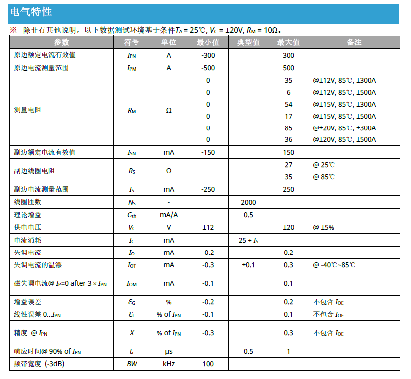

在 2MWh 储能柜的电池管理系统(BMS)中,该传感器可用于 SOC 校准与热失控预警。其精度达 0.3%(不包含特定误差),在 200A 的充放电电流下,测量偏差可控制在较小范围,有助于提高 SOC 计算的准确性。而 ±0.1mA 的磁失调电流特性,能减少长期使用中的零点漂移对计量精度的影响。
在热失控预警方面,传感器 0.5µs 的响应时间和 100kHz 的带宽,可快速捕捉到短路瞬间的电流尖峰(当 di/dt>100A/µs 时),及时触发 IGBT 关断,为系统提供有效的保护。此外,原边过孔设计为 Φ20mm 或 20.1mm×10mm,当母排完全充满过孔时,能优化动态特性,更精准地检测电流变化,利于捕捉电池微短路时的细微电流波动。

在安装方面,传感器支持垂直和水平方向安装,分别通过 2 个和 4 个 Φ4.3mm 过孔及 M4 金属螺钉固定,推荐安装力矩为 0.9N・m(±10%),副边采用 Molex 641010 插座,便于在储能柜内进行安装与连接。
