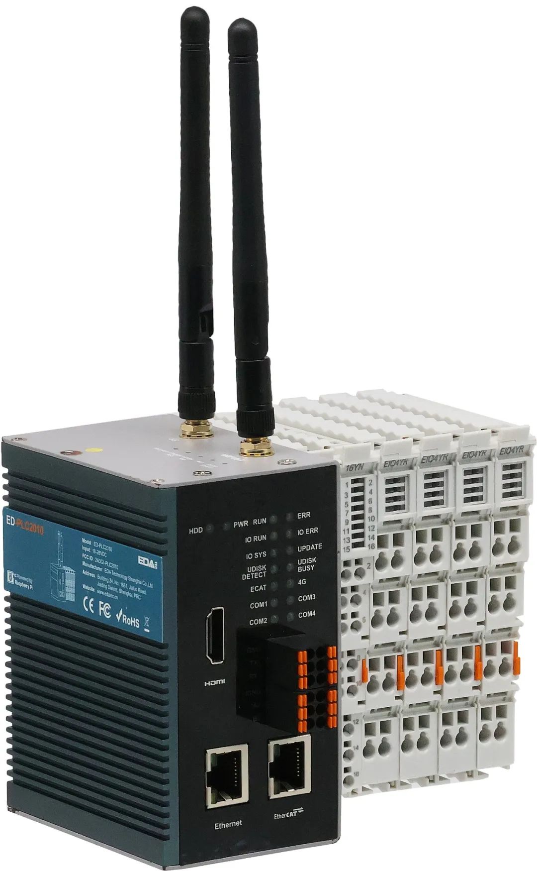

一、ED-PLC2010:开放式架构,重新定义轻量工业控制
1. 树莓派核心 + 工业级强化
树莓派

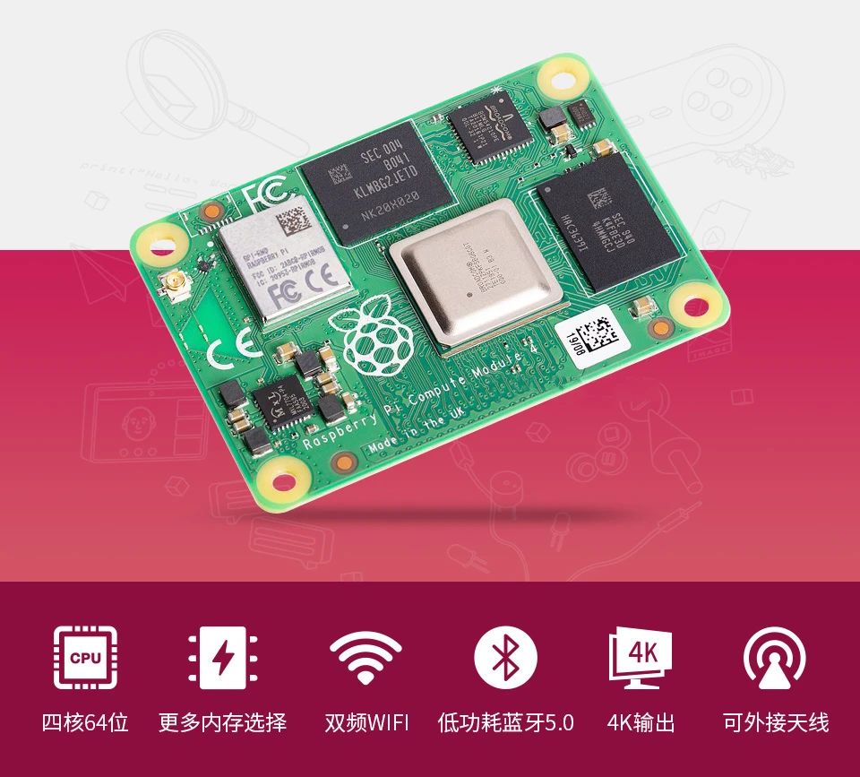

ED-PLC2010的核心计算单元采用树莓派Compute Module 4(CM4),搭载四核ARM Cortex-A72处理器(1.5GHz),提供1GB~8GB内存和8GB~32GB eMMC存储选项。相比传统PLC的封闭架构,它的优势在于:
开源生态支持:可运行Debian Linux、树莓派OS,兼容Python、C++、Node-RED等开发工具。
工业级优化:24V DC宽压输入、隔离串口(RS485/RS232),EtherCAT主站+Modbus TCP主站无需额外配置,直接接入工业设备网络,适应严苛的工厂环境。
2. 灵活扩展,满足多样化需求
树莓派

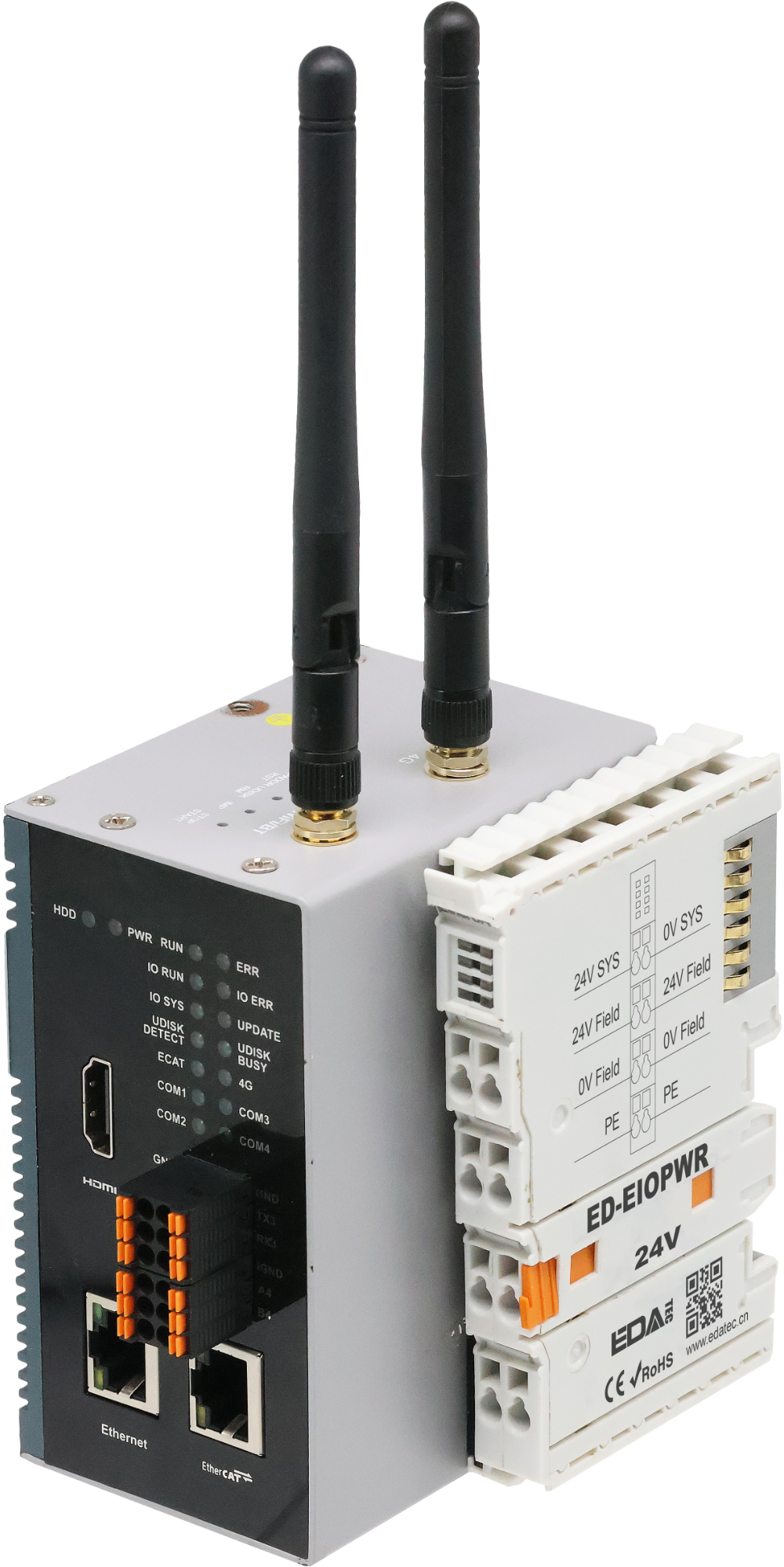

32个I/O模块灵活组合,覆盖DI/DO/AI/AO/RTD/TC全信号类型,适配90%工业传感器与执行器。这种模块化设计让用户能按需配置,避免资源浪费,尤其适合中小型产线改造实验性项目。

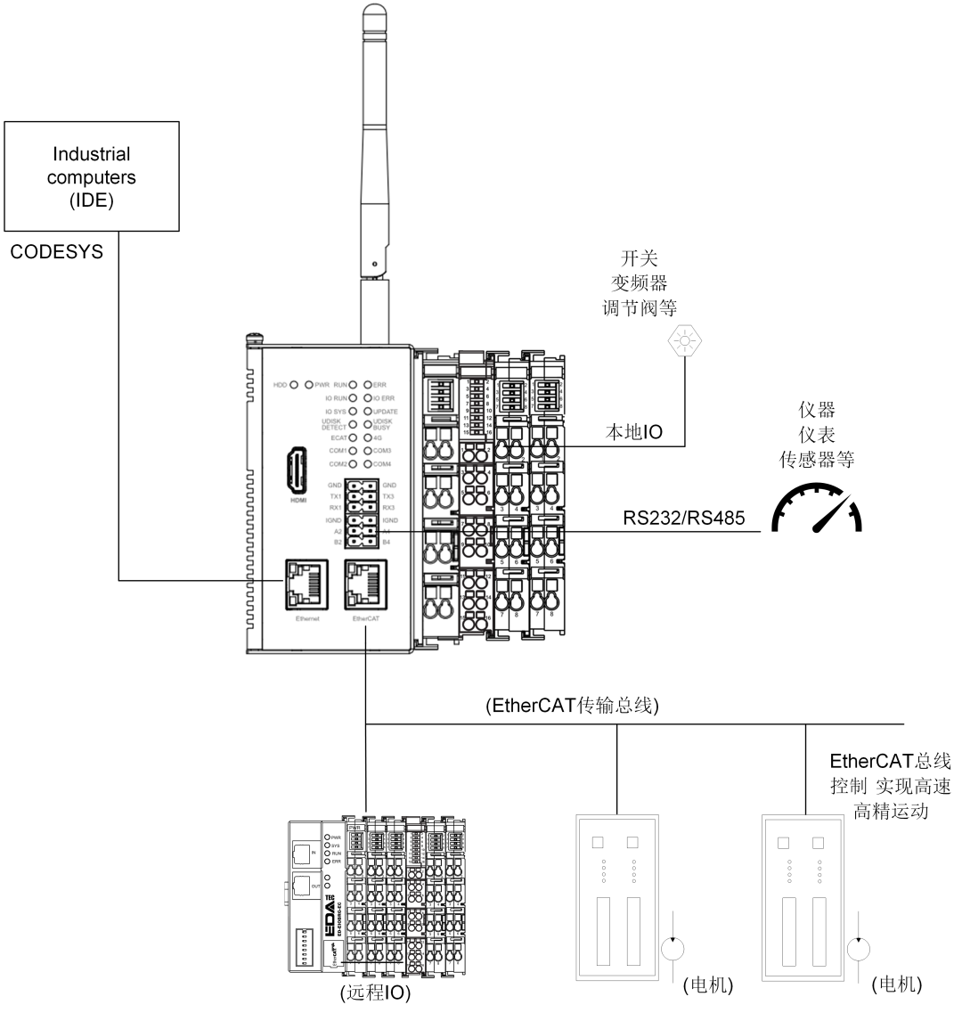

3. 软PLC + 边缘计算,一机多用
ED-PLC2010不仅是一个PLC,还能作为工业网关边缘计算终端:
支持CODESYS软PLC:符合IEC 61131-3标准,可编程实现逻辑控制、运动控制(如步进电机驱动)。
内置Node-RED:低代码方式快速搭建数据流,例如将Modbus设备数据转发到MQTT云端。
Docker容器化部署:可同时运行多个应用,如数据采集+AI推理(如设备异常检测)。

对于长距离分布的传感器/执行器(如物流分拣线),ED-PLC2010可通过千兆以太网+远程I/O模块构建低成本分布式控制网络。
