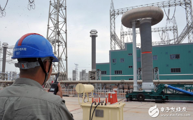

“现在启动1200千伏GIS(高压组合电器)整装式绝缘试验平台,试验开始!”5月25日,在安徽省宣城市±1100千伏古泉换流站,湖北电力科学研究院状态评价中心副主任陈隽一声令下,只见一座外观酷似“导弹发射车”的试验平台缓缓伸展开来,强大的试验电压施加到GIS设备上,现场顺利实施交流耐压和局放检测工作,试验圆满成功。
据介绍,±1100千伏昌吉—古泉特高压直流工程线路全长约3324千米,是目前世界上电压等级最高、输送容量最大、输送距离最远、技术水平最先进的特高压输电工程,其电压等级从±800千伏上升至±1100千伏,输送容量从640万千瓦上升至1200万千瓦,经济输电距离提升至3000至5000千米,每年可向华东地区输送电量660亿千瓦时。湖北电科院同时承担了双端两个换流站的电气设备现场特殊试验工作。
陈隽介绍,在±1100千伏古泉换流站的GIS现场试验中,传统试验方法已经不能满足实际工作需要。 为了提高试验效率,湖北电科院应用人工智能技术,自主研发了国内首套1200千伏GIS整装式绝缘试验平台。该平台将高压电抗器、高压分压器、充气均压环这些关键试验装备整合在一起,采用导弹发射车机动发射的工作原理,通过液压底盘和液压举升翻转装置,在现场实现高效快速展开,实现了装置的整装化和机动化。与传统试验装置相比,节约80%的试验准备时间,并大大降低了现场安全风险。据悉,该试验平台将申报十余项国家专利。
湖北电科院现场试验负责人吴传奇介绍,昌吉—古泉工程投运后,每天输送的电能近2亿千瓦时,如果换流站需要紧急处缺,更换设备后都要重新绝缘试验才能够投运,传统的试验装备进场搭建、实施试验、拆除退场需要耗时72小时以上。现在有了这个试验平台,8小时内就能够完成所有试验任务。
