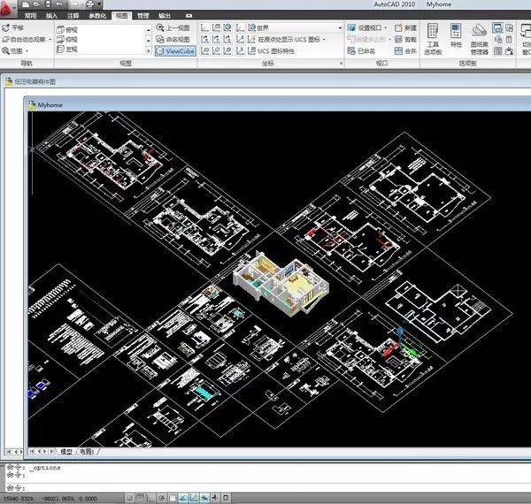

给大家看看我的家装设计图:
这里有平面图,有布置图,有电气、水、煤气等管道图,还有家具结构图和三视图,以及全部家装材料表。也就是说,装修公司只要按我的图去施工就可以了。这样一来,装修公司还能骗到我吗?

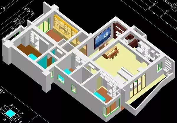

下图是核心区三维图,就是上图中居于中心位置的图:
此图是真正的ACAD三维图,可以从任意位置和角度去看它。

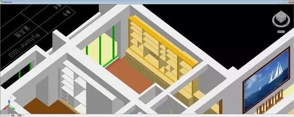

这是书房的书橱和餐厅局部:
