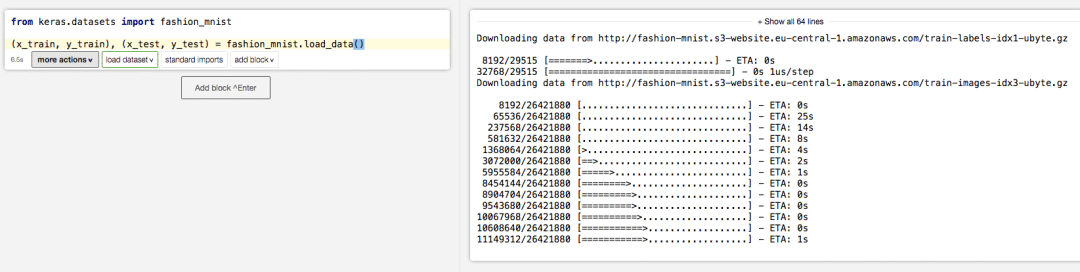

TensorFlow的API写起来还是有点啰嗦,所以我决定使用Keras。而且,Keras的datasets模块自带获取和加载Fashion-MNIST的方法。
按照之前描述的方法,通过Library Manager安装Keras后,加载Fashion-MNIST数据集:
from keras.datasets import fashion_mnist
(x_train, y_train), (x_test, y_test) = fashion_mnist.load_data()
好吧,这行代码看着稍微有点长,其实在Datalore里打起来非常快,因为很多地方稍微敲一两个字母就可以一路补全下去。与此同时,我们能在右边看到,Datalore会自动帮我们下载数据集,并在下载完成后自动加载数据集。
